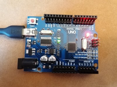

potřeboval bych poradit. Mám klon Arduina Uno, který přikládám v příloze.

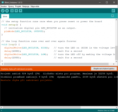

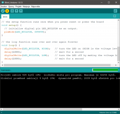

Arduino IDE se chová tak, že dám nahrát a nahrávání stojí asi 5minut (další příloha) a nakonec to vyplivne chybu "Nastala chyba při nahrávání projektu". (třetí příloha)

Chyba nahrávání
Chyba nahrávání
Nahrávání
Nahrávání
Deska
Deska

Ještě jsem si všiml, že deska naběhne a začne svítit TX. Klasika.
Ale po stisku "nahrát":
1.) TX zhasne
2.) 2x blikne LEDka s označením L (ta co patří k pinu13)
3.) 2x slabě blikne RX
4.) nakonec zase vesele svítí dál TX.
Myslím, že jsem si toho původně jenom nevšimnul, ne že by se to někam posunulo.
Působí to na mě tak, že IDE začne nahrávat, deska to zaznamená, ale z nějakého důvodu
do toho zase spustí původní kód.
