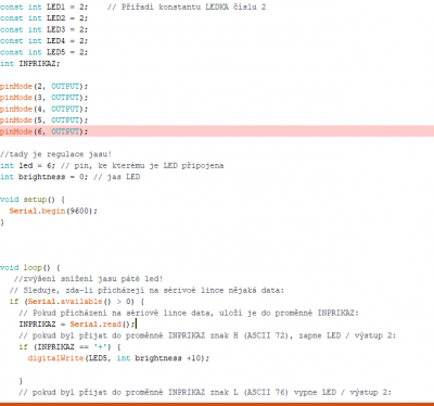

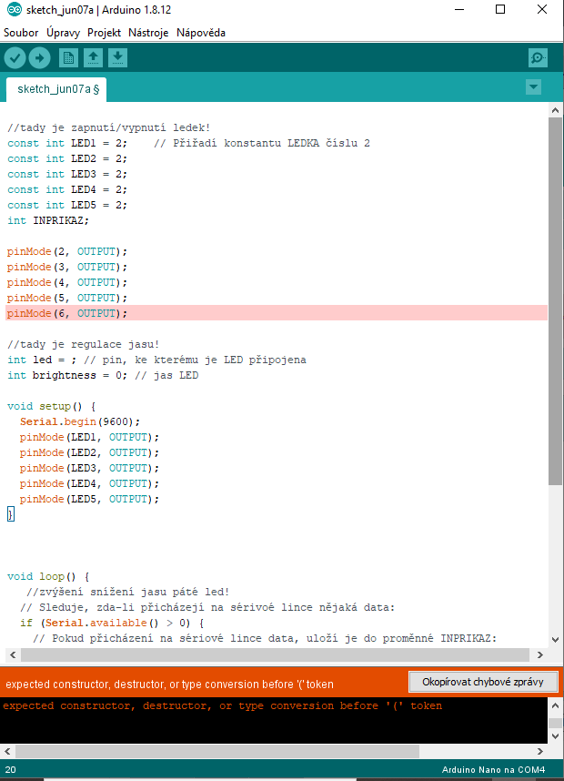

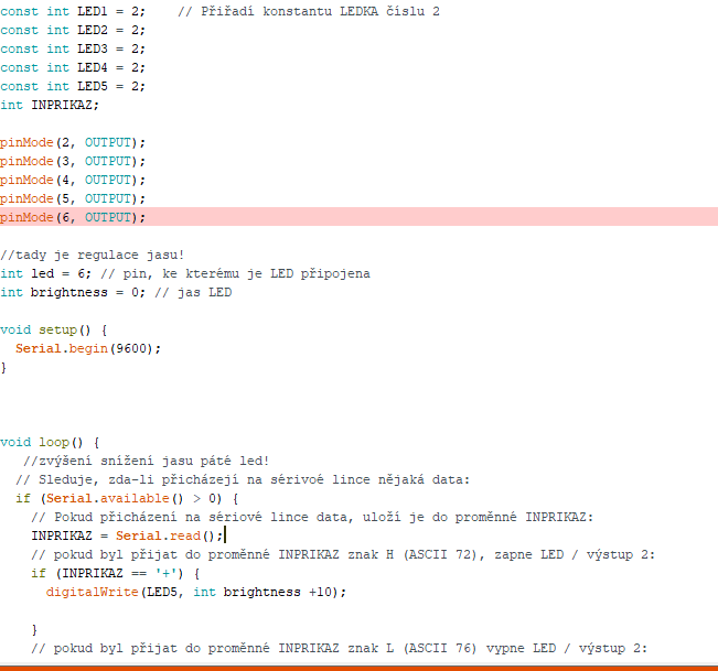

Dobrý den,
dělám program pro regulaci jasu páté led (s dalšími čtyřmi se budou dít jiné věci)
a hlásí mi to chybu, prosím o pomoc.
Děkuji

Problém je o 2 řádky níže.
int led= ?;

Příspěvky: 921
Re: expected constructor
Příspěvek od gilhad » 07 čer 2020, 19:21
Řekl bych, že ten označený řádek pokládáš (mylně) za příkaz k nastavení nějakého modu pinu nanějakou hodnotu (a ty nad ním taky).
Ovšem protože ten řádek není v nějaké funkci (kde by to příkaz bát mohl), ale zcela mimo funkce, tak se jedná o nějakou deklaraci, (ke které chybí definice a navíc je nejspíš syntakticky nesprávná), tedy o něco zcela jiného, než co by sis přála. (Ano ještě by mohl být při trochu jiném zápisu inicializační hodnotou nějaké proměnné či konstanty, eventuálně tělem makra, ale ani to nejspíš není něco, co by sis přála. - problém je, že překladač nebere ohled na to, co by sis přála, ale dělá doslovně co mu napíšeš a pokud to proveditelné není, tak to hlásí jako chybu)
Pokud chceš nastavit mod nějakého pinu jednou, při startu, tak to volej z funkce setup, pokud ho chceš nastavit při kažbém průchodu, tak z funkce loop. Pokud chceš mít ta nastavení bokem, tak je měj v nějaké funkci, kterou pak zavoláš z vhodného místa.
