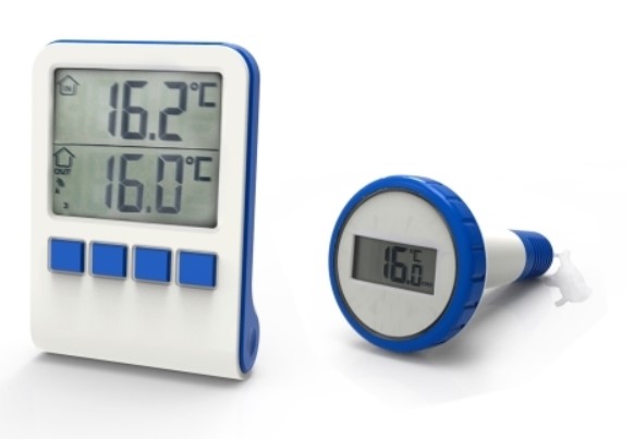

Ahoj. Vzhledem k tomu, že už jsem utopil svůj třetí bazénový wifi modul, koupil jsem hotový bezdrátový set s tím, že "odposlechem" nahradím log do SQL z tohoto senzoru. Bohužel se mi to nepovedlo. RCswitch ani Manchester ani ťuk (jinak funkční, vyzkoušeno na odposlechu jiného zařízení). Tak vzhledem k počtu bastlířů pokládám troufalou otázku...neřešil jste tohle čidlo někdo ? Klidně bych i obešel rádio a komunikaci propojil dráty z přijímače, ale na obou kusech je zalitý neidentifikovatelný IO. Sice je tam nápis Marimex, ale jinak to samozřejmě bude nějaká standardní Čína. Stačilo by, kdybych se dostal k protokolu, pak bych už snad něco dešifroval. Docela mě to mrzí :-(

No nevím, jestli Ti někdo něco poradí. Mám ten samý problém, při náhradě "klíčenky" Arduinem, na vrata od Hörmana.
Všechno přečtu, od Číňa až po bůhví co, ale Hörmana neanalizuji ničím. Tak sem taky budu nakukovat.

Ten bazén nevím, ale vrata by se daly ovládat asi tímto,
tedy ověřeno mám vyrobení "duplikátu" klíčeky.
Jinak toho od nich mám více a cena/výkon je OK.
PS: odposlechnout jde vše, já to odposlechu na širokopásmovém přijmači a pak přijde ta mravenčí práce - zjistit jak jsou tam data "modulována"

Pavle, on nepotřebuje klonovat a kupovat jinou klíčenku, on chce zjistit kod a pracovat s ním,
asi v Arduinu a nebo v nějakém SQL. Klonování jde spolehlivě, to je jasné...
