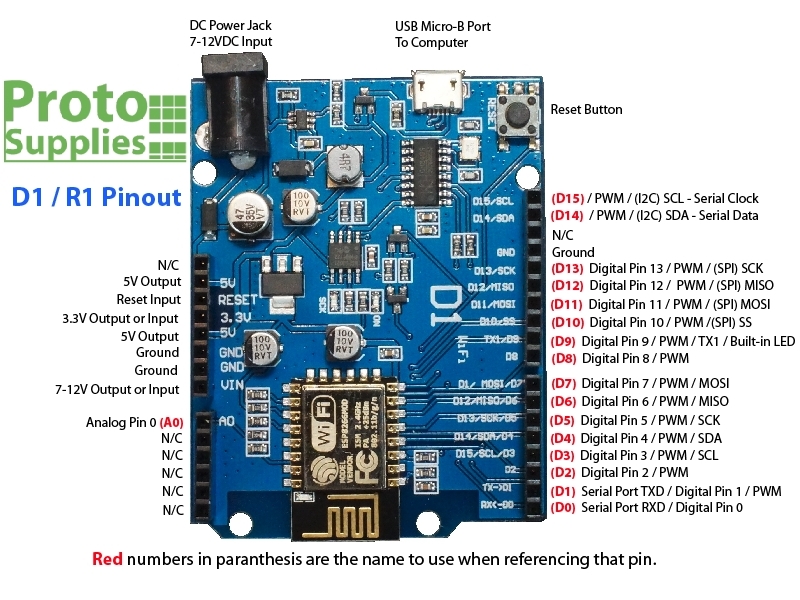

Predpokladám, že to kombinované Arduino má pinout ako štandardné ESP8266 dosky typu Wemos D1 Mini / NodeMCU.
D0 (GPIO 16) môže byť použitý iba ako TX ak ho emuluješ na UART a ty ho používaš ako RX.
Za predpokladu, že máš všetko správne zapojené, správne baud/s rýchlosti a zmeníš tento pin tak ti to bude fungovať podľa
https://www.arduino.cc/en/tutorial/Soft ... ialExample
Nahraj, otvor si UART monitor a napíš tam Get. Mal by si vidieť výstup.
D0 (GPIO 16) sa používa skôr na wake signál pre reset ESP, ak používaš sleep, alebo na ovládanie LED-ky, výstupu.
Nefunguje na ňom ani OneWire zbernica. Do budúcna sa tomuto pinu radšej vyhni

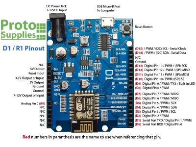

D0 je označenie na PCB (label). GPIO 16 je označenie pinu.
Je to ten istý pin. Do programu zapisuješ piny buď cez D alebo bez. Teda D0 zapíšeš v programe pre Arduino Ako D0 alebo 16. Je to to isté.
Tu sa zdá, že je na ten pin priamo vyvedený hardvérový RX...
Avšak... neviem prečo si si definoval cez software serial piny na hardvérovej sériovej (UART) zbernici (keďže tam sú hardvérovo)...
Ak by si používal iba Serial print, Serial read a pod, tam obsluhuješ priamo RX TX piny, ktoré sú tam hardvérovo, teda v tomto prípade D0 a D1.
Software Serial používaš vtedy, ak si chceš tú zbernicu na ľubovoľných pinoch definovať sám. Ak si tú dosku, ktorú tam chceš využiť napojíš priamo na RX TX tak nebudeš schopný nahrať do toho ESP-čka program. Budeš musieť odpojiť to zariadenie z tejto zbernice, lebo bude tým zariadením "blokovaná". Teda software serial využiješ, ak si budeš chcieť RX a TX emulovať napríklad na pinoch D3 (GPIO 0) a D4 (GPIO 2). Aby si nemusel furt odpájať to zariadenie, keď budeš chcieť do ESP nahrať nový program. Takže ak chceš využiť hardvérovú UART zbernicu, použi: https://www.arduino.cc/reference/en/lan ... rial/read/
Ak si ju chceš emulovať na iných pinoch, použi: https://www.arduino.cc/en/tutorial/Soft ... ialExample
