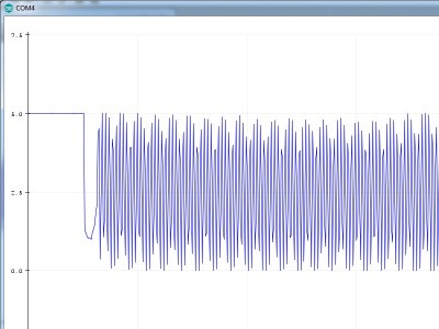

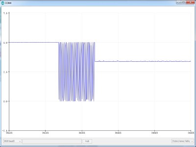

Po připojení A0 na 5V a poté na 3,3V ploter vykreslí pěknou křivku:

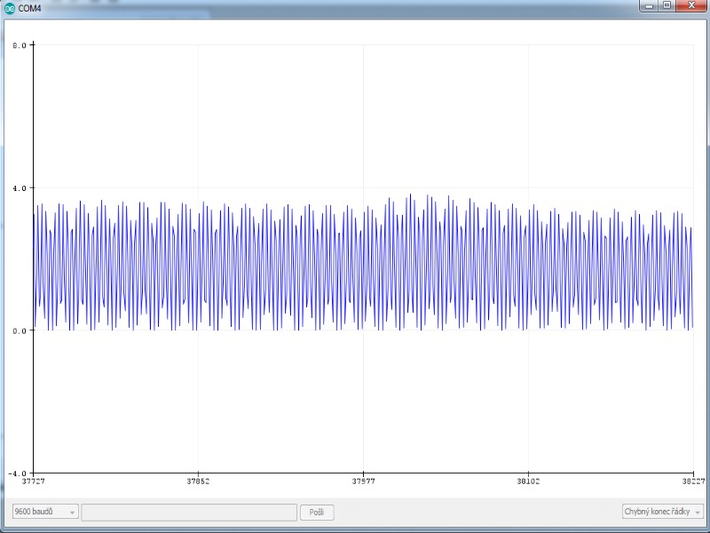

Jestliže nastavím D3 na LOW (0) a připojím na A0 pak vykreslí toto:
Jestliže nastavím D3 na HIGH (1) a připojím na A0 pak vykreslí toto:
Mohu se prosím zeptat proč je signál tak rozkmitaný?

Řekl bych, že buď tam nedáváš správnou logickou úroveň ( máš I/O ve třetím stavu, respektive jako input) nebo měříš jinde, než si myslíš. Chybu děláš určitě. Už vzhledem k tomu, že cpeš do Wemosu 5V, když je na 3,3V. To se klidně už mohl odebrat do křemíkového nebe...
Tak to napětí beru zpět, Wemos má na vstupu ADC dělič.

Před čtením A0 nastavuji D3. Mělo by to tam snad být.
Co s tím?

Zkus třeba tohle, je docela možné, že bez pinMode výstup nenastavíš.
int sensorValue;
float voltage;
  // inicializujte sériovou komunikaci na 9600 bitech za sekundu:
  pinMode(D3, OUTPUT);
  // přečtu vstup A0:
  digitalWrite(D3, LOW);
  sensorValue = analogRead(A0);
  // Převede analogový vstup (od 0 do 1023) na napětí (0 - 5V):
  voltage = (float)sensorValue * (5.0 / 1023.0);
  // Odešle přečtenou hodnotu:
  Serial.println(voltage);
  //    delay(10);

Příspěvek od maav » 02 bře 2020, 11:31
Děkuji.
Toto zdá se funguje.
