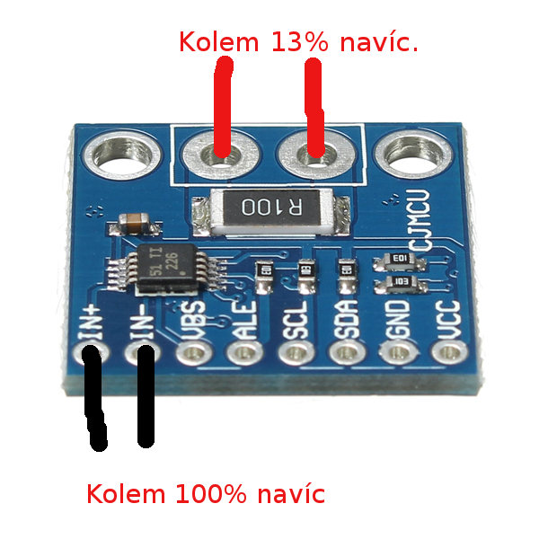

Dneska mi přišly dva moduly ina226, mají resistor 0.01ohm. A dle co jsem označil na obrázku mi to ukazuje, a já nevím proč :) Když použiju ina219, tak ten ukazuje skoro přesně, a vzadu o něco míň, což je i jasné. Ale u ina226 je ten rozdíl velký.

Aby jsi změřil hodnotu odporu přesně, potřeboval bys ho vypájet ven z obvodu, alespoň jednou "nožičkou" ... jinak měříš vstupní odpor celého obvodu, což může být celá série kaskádově zapojených součástek mající svůj vlastní vstupní odpor načítající se k tomu, který měříš.
Pro legraci abys věděl, že nekecám ... připoj si k jednomu odporu 100Ohm co budeš měřit paralerně eště jeden odpor 100Ohm ... na tom měřeném pak bude jen 50Ohmu. A to nechtěj vědět co provede cívka a kondenzátor při střídavém proudu.

R100 je ale 0,1ohm.
P.S. Vzhledem k tomu, že na tom rezistoru není vyznačená tolerance, může být klidně +/-10%, obvzláště u čínského výrobku je použití přesných (drahých) rezistorů naprosto vujímečná.

Ten obrázek jsem vzal z internetu, proto je tam r100 a ne r010. I kdyby byla hodnota jiná, tak by to natěch zadních neukazovalo o 100% více, tedy místo 1W to ukazuje 2W, vepředu to ukazovalo 1.12W, při použitém rezistoru 12ohm. U ina219 to ukazuje u zadních míň. Ale vepředu to ukazuje skoro správně. Ale u ina226 je opak a to velký. Vzadu to ukazuje asi o 100% více, a vepředu asi kolem 12-13% více.

Momentálně marodím, tak se omlouvám za možná hloupý dotaz, jsem teď tak nějak inteligenčně znevýhodněn. Co znamená "na těch předních/zadních". A co vlastně měříš?

Na modulu jde měřit proud jak na tom předním, tak těma zadními. Vstup je + a výstup - , tam se dá zátěž a INA226 změří rozdíl na rezistoru, a podle toho by pak mělo vpadnou co to asi žere :) Ty přední jsou ty větší. U těch menších je vyznačeno in+ a in- .

A nemůže se tam už uplatňovat odpor cestiček na plošňáku (případně nějaké méně kvalitní prokovení)?
Mezi předním "-" a zadním "-" by měl být zkrat (Úplný! Pokud by byl odpor mezi těmi dvěma body 0,01 Ohmu, je to špatně a chyba se bude blížit 100%).
To samé mezi předním a zadním "+".
Ten modul nemám, ale vycházím z tohodle schématu:
https://i.ebayimg.com/images/g/EN0AAOSw ... s-l500.jpg

Měření je mysleno jen jedním, buďto bych měřil zadními nebo předními. To, že je rezistor r010 a slouží k měření, tak určitě nebude modul připojený přímo k GND, pak by ke zkratu došlo. Jinak R010 slouží jako měřící. Cesty by měly mít odpor dle tloušky a délky, je to měď :) Co jsem to viděl zblízka, tak cesty jsou docela široké. Proč ale je takový rozdíl v měření mezi předními a zadními, tedy myšleno, že při měření použiju buď zadní nebo přední, né obojí. Kdyby to bylo normální, tak by zadní byly k ničemu. Ale mám 2 moduly a dělají to stejné. U předních se to dá vypočítat podle multimetru a dle toho použít %. Ale nechápu ty zadní, jak jsem psal u INA219 mi tohle nedělá.
