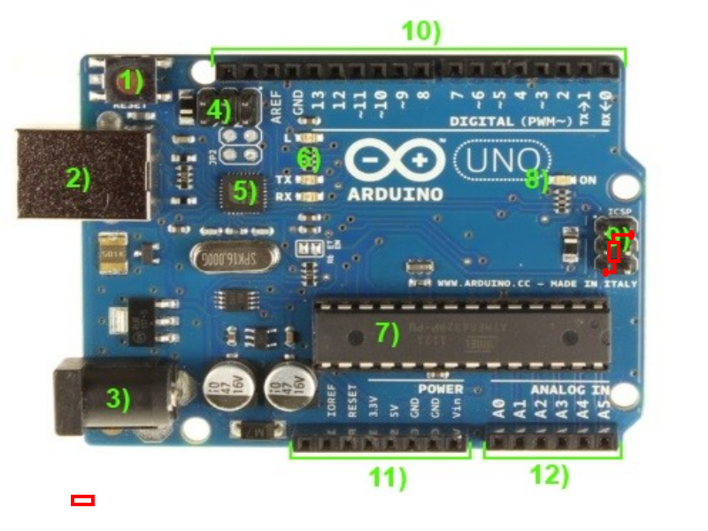

A který RESET?
Ten na 4) nebo 11) ?
https://arduino.cz/wp-content/uploads/ArduinoUno3.jpg
https://uart.cz/wp-content/uploads/2012 ... _Front.jpg
Příspěvky: 925
Re: Výpis proměnné do COM portu
Příspěvek od gilhad » 24 led 2020, 10:17
ten na 11)
(proste ten, ktery jde k tomu hlavnimu "arduinu" - nemusis to mit primo v 11, ale kdekoliv je to s necim primo spojeny)
Příspěvek od jankop » 24 led 2020, 10:45
Doporučuji použít ten 4) :-), ale je to ve skutečnosti jedno. ICSP konektor asi nepoužíváš, tak ti tam přidaný rezistor nebude překážet.
Ještě důležitá připomínka. Pokud máš Arduino podle obrázku, se dvěma ICSP konektory, pak musíš použít konektor 9)

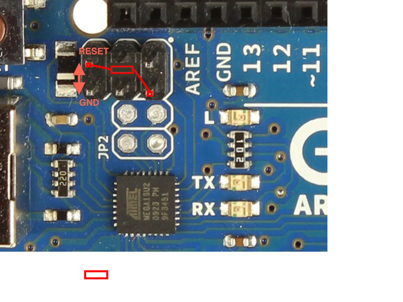

Mám tam dva tyto konektory, kde jeden má u sebe napsáno ICSP, ale to je jiný, než u kterého je namalovaný ten odpor.
Mám tenhle:
https://share.icloud.com/photos/09AKrYn ... eP7F22HP-w
Příspěvek od jankop » 24 led 2020, 12:35
Ty máš originál UNO, které má dva procesory a ten jeden je použit pouze jako převodník USB/Serial. Tvoje deska má také tím pádem dva ICSP konektory a ty ten rezistor musíš dát na ten konektor, který máš na svém obrázku označen jako 9)

Tak bohužel.
Zapojil jsem odpor 330 ohm na konektor 9) podle obrázku - nepomohlo.Zkusil jsem i 4) - výsledek stejný.
Odpor zapojuji při vyplnutým ARDUINO, pak ho teprve zapnu.
Příspěvek od jankop » 24 led 2020, 13:48
No já bych klidně zkusil těch 220R nebo i 100R.
