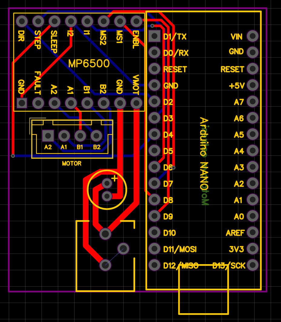

Je to tištěný spoj ( viz příloha ) na kterém je arduino NANO + driver krokového motoru MP6500 bez potenciometru. Proudové limity se volí také softwarově také přes ASCOM menu a to v procentech (25%, 50%, 75% a 100% ) a jako motor je zvolen motor NEMA 17. ... Jako zdroj je autobaterie.

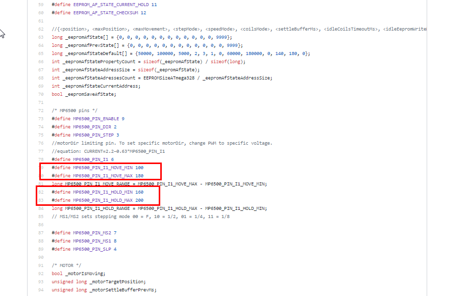

3. kód je prý pro motory s 200 mA a mam to změnit
Prý mam změnit proudové nastavení viz příloha, ale z toho nejsem , netuším jakou zvolit hodnotu...... zde je informace která se má změnit, ale
moc tomu nerozumím.

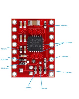

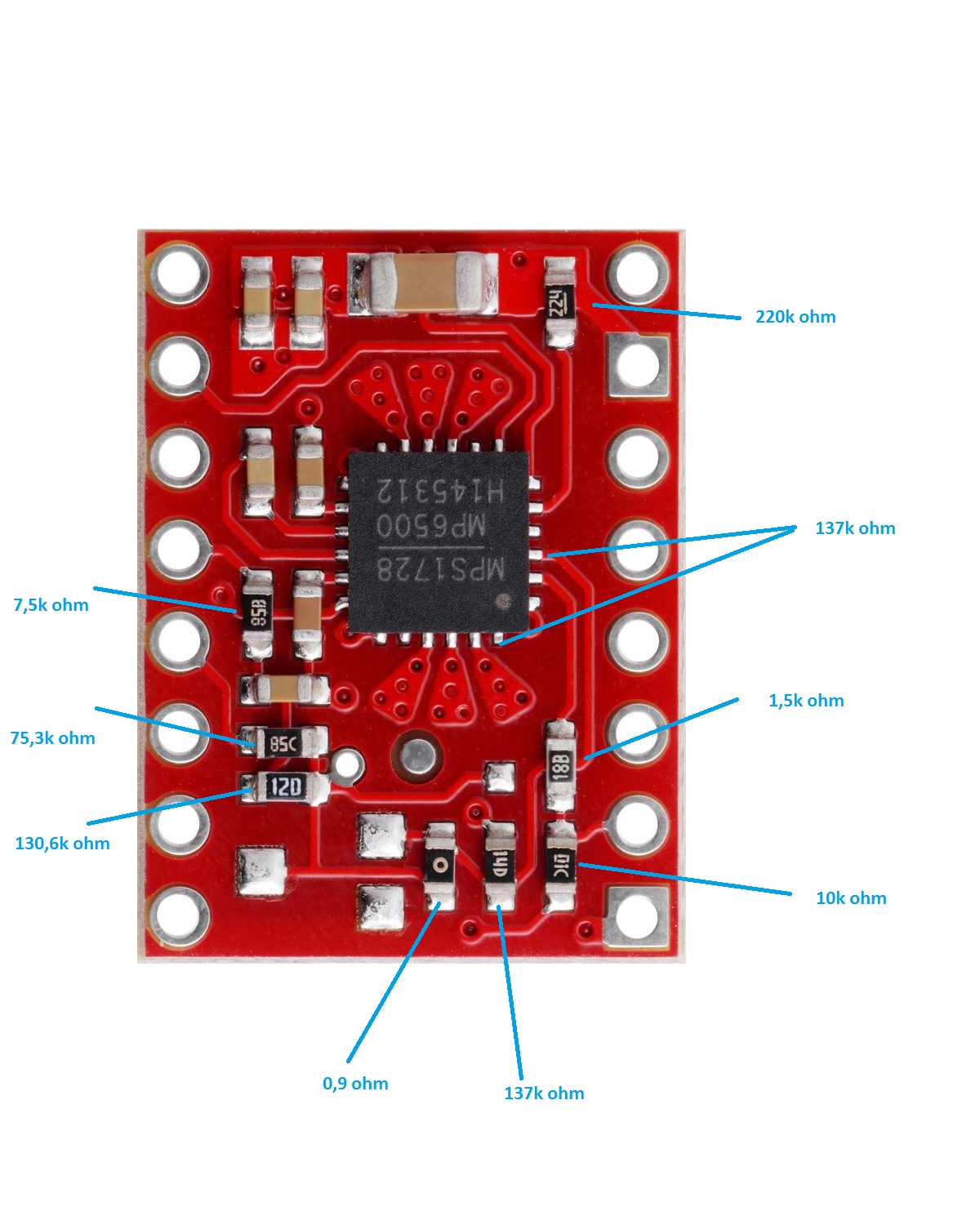

Dnes jsem proměřoval odpory podle technického listu drivery a jsou OK. Prostě nevím.
Netuším jestli se musí upravit kod ( upravit proudy ), pro tento motor Microcon SX16-0402N.

V kódu je napsáno že aby snížil hluk tak zvedl frekvenci z 1 kHz na 64 kHz. netuším co tím myslí.
Ale s mou znalostí kódu to nedohledám ani náhodou

a) vyndej modul i Arduino z dodané desky (ten návrh je opravdu strašlivý...
