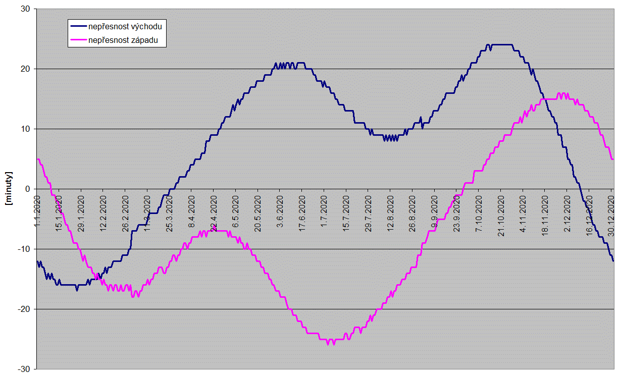

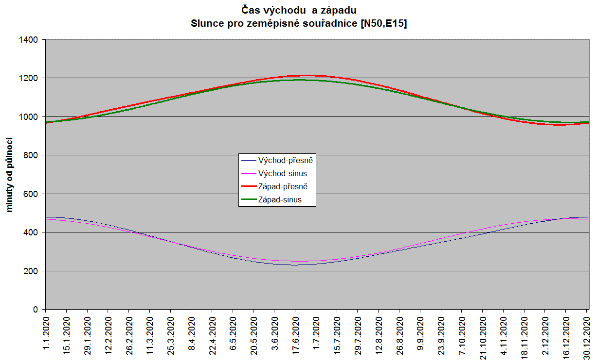

Pokud až tak moc nejde o přesnost, zkuste si následující jednoduchý program.
Pro souřadnice [N50.000, E15.000] dosahuje celoročně maximální odchylky méně, než 30 minut od skutečného východu, nebo západu Slunce.
Jak je vidět na spodním grafu po většinu roku je odchylka dokonce pod 20 minut.
Jde o zjednodušení pohybu Zeměkoule kolem Slunce z elipsy na kružnici.
Funkce východů a západů jsou tam proto nahrazeny jednoduchou funkcí sinus, která prochází nulou při jarní rovnodennosti a maxim dosahuje při slunovratech.
Pro zeměpisné souřadnice více na východ stačí od vypočtených časů odečítat několik minut (pro Košice to bylo asi 35 minut)
Víc na západ se naopak nějaké minuty přičtou (Pro Frankfurt asi 25 minut).
Změna souřadnic v severojižním směru je pro podlouhlé Československo v rámci té půlhodinové přesnosti nevýznamná.
Výhoda je, že je to spojitá funkce. Sice není přesná, ale nejsou tam žádné velké skoky mezi dny - chyba narůstá postupně během několika měsíců.
V příloze je excelovský soubor s porovnáním skutečných časů východů a západů a zjednodušených funkcí sinus.

Re: Kurník, akvária, terária
Příspěvek od kiRRow » 15 led 2020, 15:40
Mazec :-) fakt, že jo ... jenom takový dotaz : " Když znáš velikost chyby, proč nepřičteš její zápornou hodnotu k výsledku ? " ... tím tu chybu přece odstraníš
Příspěvky: 677
Příspěvek od AstroMiK » 15 led 2020, 17:20
Velikost chyby se v průběhu roku mění do plusu i do mínusu.
Pro zpřesnění by teda musela existovat databáze korekcí pro každý den. A to už je zase náročné na paměť.
Jak je vidět na těch spodních grafech, tak o pár minut je možné tu přesnost ještě zlepšit jednoduchým posunutím.
Přičtení nebo odečtení nějaké větší konstanty by ale tu chybu za pár měsíců mohlo zase zvětšit.
Je to třeba brát jako jednoduchý kód na nějakých 10 řádek, který ZHRUBA počítá východy a západy Slunce pro naše zeměpisné šířky - a nepotřebuje k tomu rozsáhlé databáze. Nepočítá se ani s žádnými přestupnými roky. Prostě se 3 roky chyby o trošku zvětšují a 4. rok se všechno zase srovná.
Ale myslím, že pro otvírání kurníků je to dostačující.
Taky je třeba si uvědomit, že všechny ty superpřesné astromomické algoritmy počítají východ a západ Slunce pro IDEÁLNÍ horizont. Takže jakýkoliv kopec, strom, nebo dům ten okamžik skutečného východu Slunce může posunout třeba i o hodinu.
