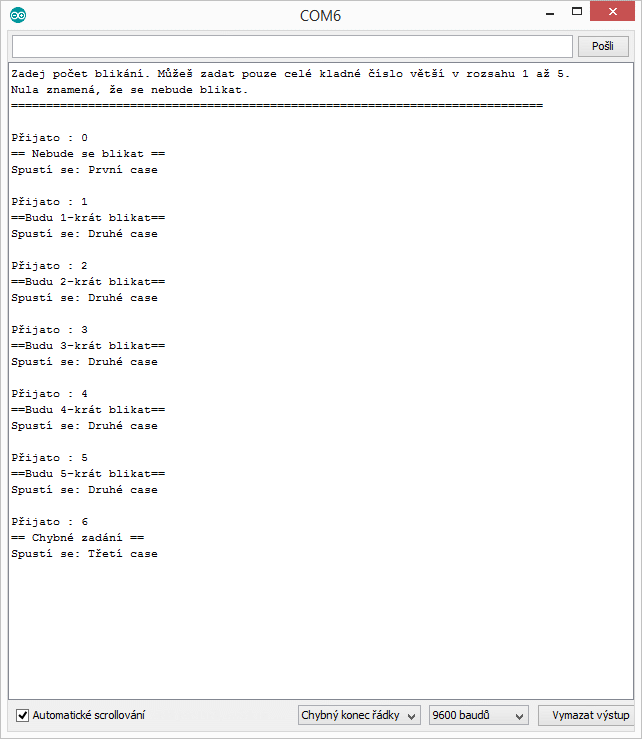

Zkoušel jsem ten kód.
Když se v sériovém terminálu zvolí "Chybný konec řádky", tak program funguje podle očekávání.
Obrázek:
Když se ale použije nějaké ukončení řádky, tak to znamená, že se za zadaným číslem odešle automaticky ještě jeden, nebo 2 znaky, které se v následující smyčce loop() vyhodnotí funkcí parseInt() jako 0.
Já pro tento případ používám řešení, že se po funkci parseInt() vymaže všechno, co se za číslem v sériové lince nachází.
Pak začne další smyčka loop() s prázdným bufferem.

Ale nefunguje to správně. Mrkni na ten obrázek, co jsi tu dal, pokud pošlu dvojku, má to vypsat, že se spustí třetí CASE, ne druhé. to se stane až u zadání 6. Proč?
Mrknu na to tvé řešení.

Já tam chybu nevidím. Možná teda nechápu zadání.
Proč by se mělo při čísle 2 spouštět třetí case?
Třetí case znamená špatné zadání (záporné číslo, nebo číslo větší než 5).
Číslo 2 je ale v pořádku.
Pro čísla 1 až 5 bude vždycky platit druhé case.

Kromě jednoho případu, kdy na začátku může být znak '+'. Ten nevadí (ale musí být jen na začátku).
Nezáleží na tom, jestli někdo zadal desetinnou tečku, nebo čárku. Prostě je takový znak nepovolený a výsledek je vyhodnocen jako nesmyslné, nebo desetinné číslo.
Je tam i ošetřený případ, kdy se nevloží žádný znak. V tom případě je to vyhodnoceno jako nesmyslné číslo.
