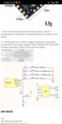

Dobrý den. Nevěděl by někdo, jaký rezistor připojit na ten key pin, aby to zesilovalo a zeslabovalo hudbu? Zkoušel jsem těch 9.1K a 33K, ale to jen přeskakuje mezi skladbami. Předem děkuji za odpověď.

Ovládání hlasitosti umí jen M18. Vzhledem k tomu, že je VOL kombinované s přeskakováním skladeb, zkusil bych delší přidržení tlačítka. Možná je krátký stisk přeskočení a dlouhý nastavení VOL. Tento konkrétní modul neznám, ale už jsem měl nějaký, kde to tak bylo.

Ano funguje to. Moc děkuji.
