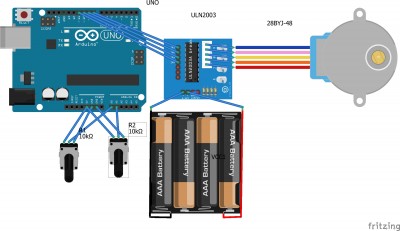

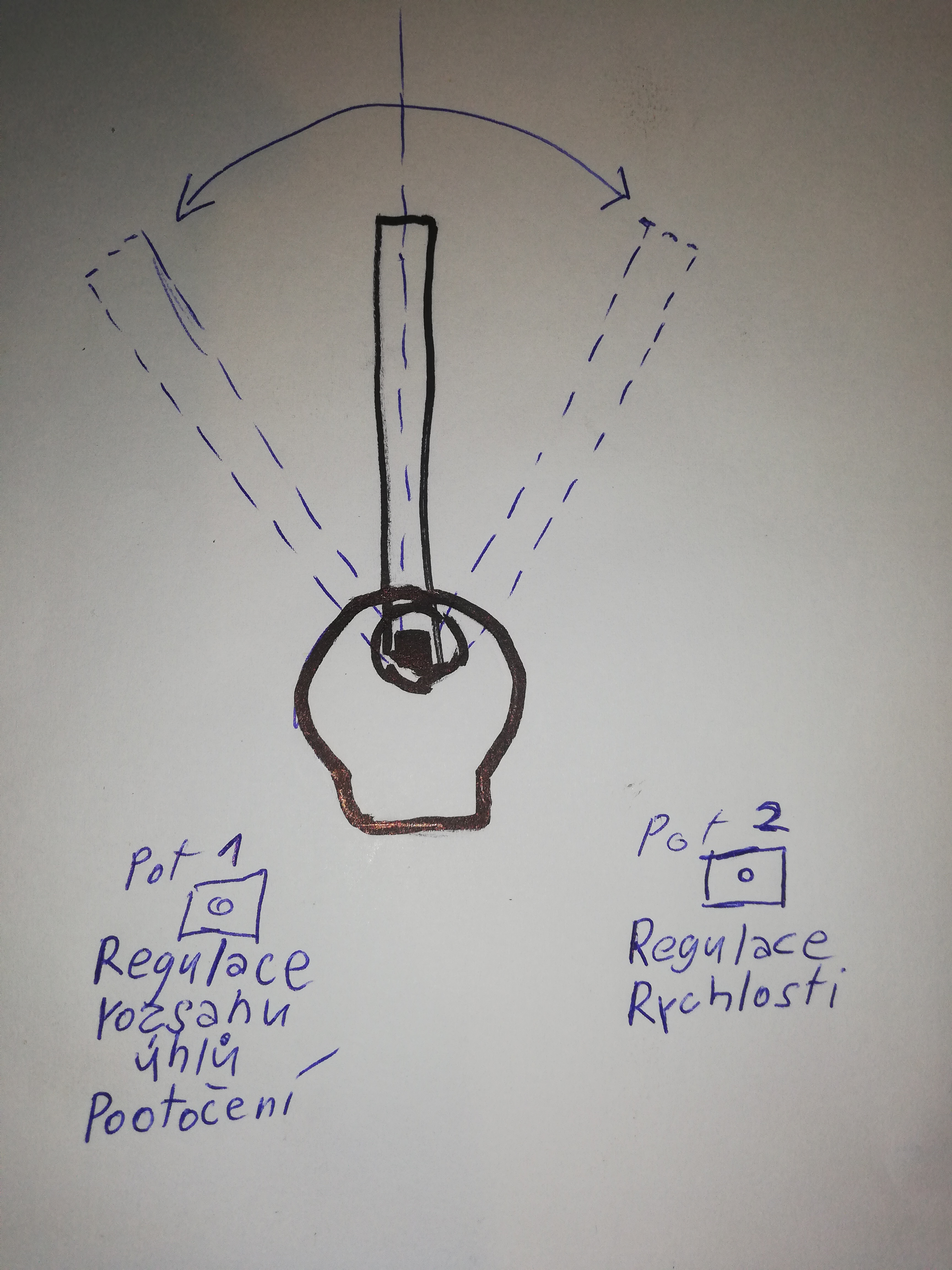

následně dle funkčnosti bych nejspíš použil krokáč NEMA 17..Potřeboval bych pomoci naprogramováním Una abych motor ovládal dvěma potenciometry. Potíkem č. 1 by měl za úkol ovládat rozsah kmitání č. 2 by měl regulovat rychlost ¸¸otáček´´ v mém případě rychlost kmitání (viz. obr. č.1). Zapojení bych si představoval asi takto …
jako dobrý základ se mi jevil program ze stránek arduino-shop ,nicméně ani po několika hodinách se mi jej nepovedlo přeprogramovat (přidat) další potík.

Na začátku musíš jednoznačně najet do výchozí polohy na nějaký kontakt, jinak budeš kývat pokaždé jinak. A pak nesmíš ztrácet kroky třeba při zatížení. Nevím k čemu to chceš, ale na něco je modelářské servo vhodnější. Druhá věc je, že na motory NEMA se používají obvykle jiné řadiče s ohledem na čtyřdrátové zapojení těchto motorů. Tak budeš nejspíš program dost předělávat.

Ty Fritzing schémata jsou prokletí. Máš tam hrubou chybu!
Re: korokáč ovládán dvěma potenciometry
Příspěvek od ondraN » 02 led 2020, 20:22
Jo, nějak tam nevidím propojení zemí.
Příspěvek od jankop » 02 led 2020, 20:23
ondraN píše: ↑
02 led 2020, 20:22
Bingo!

Pro lepší představu měl by to být upgrade na svařovací traktor ,aby byl schopen dělat i větší koutové svary

Sorry jsem kovoobráběč :D elektro se teprve učím ,takže propojení zemí musí být když napájím externě?
Příspěvek od jankop » 02 led 2020, 21:10
Propojení zemí musí být vždy. Neboť elektřina jsou dva drátky, jeden tam a druhý zpátky. A při napájení jakýchkoliv krokových motorů doporučuji zapomenout na baterie AAA či AA nebo snad, nedej Bože, z Arduina.
