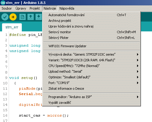

V čem ten kód překládáš a nahráváš? Pokud v ArduinoIDE, máš dobře zvolený procesor, CPU speed, board?
Příspěvky: 677
Re: STM32(BluePill): nefunkční "delayMicroseconds()"
Příspěvek od AstroMiK » 12 lis 2019, 14:52
Myslím, že mám IDE nastavené správně. Nahrávám přes sériovou linku (piny PA9, PA10)
Obrázek:
Zkoušel jsem i měnit rychlost sériového portu na Serial.begin(9600) a v nastavení IDE jsem zkoušel měnit "CPU speed" ze 72MHz (Normal) na 42MHz (Slow), ale žádný vliv to nemělo.

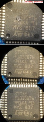

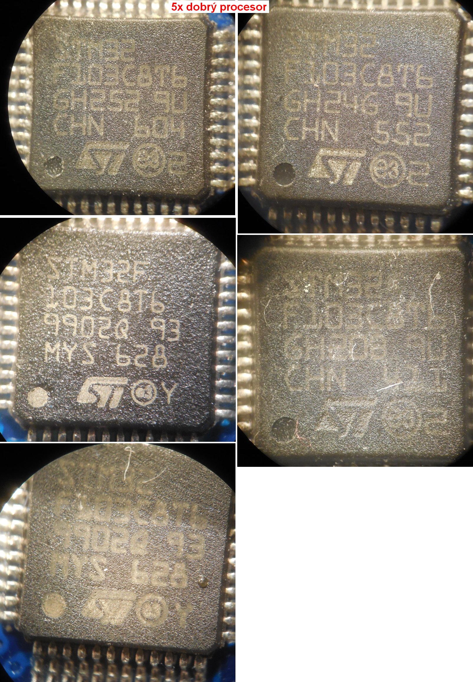

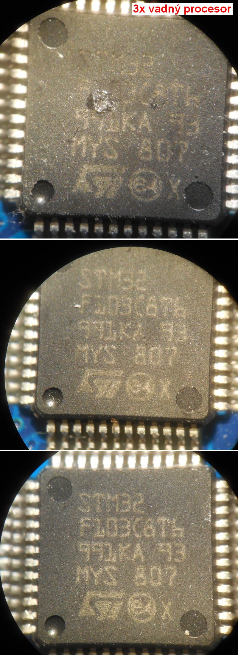

Přkládám fotografie 3 vadných a 5 dobrých procesorů.
Jak je vidět, tak ty dobré jsou označené každý jiným typem písma. A na tom posledním se dokonce dají rozpoznat rýhy po broušení nějakého starého označení.
Všechny desky BluePill jsem nakupoval přes e-Bay, ale od různých dodavatelů.
Přílohy:
Příspěvek od ondraN » 13 lis 2019, 07:16
Díky za dobrý report a tip čemu se vyhnout. Ta zkratka MYS by mohl být kód pro Malaysii.
Vždycky jsem si myslel, že pokud čip neprojde v testech, ještě v nezapouzdřené fázi, tak je zlikvidován. Asi ten test nedokáže odchytit všechny vady a nebo je za tím zase jen lidská hamižnost.
