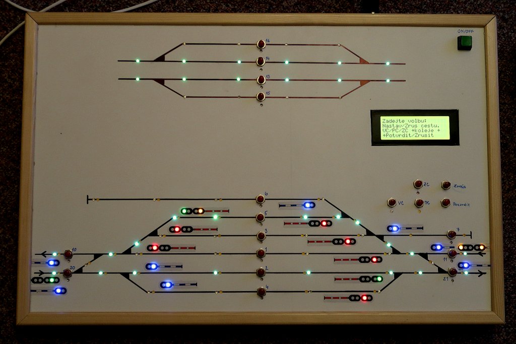

Protože jsem nechtěl dávat návěstidla na kolejiště, kvůli jejich snadnému poškození ale i špatné viditelnosti, udělal jsem všechna návěstidla "virtuální" přímo na panel, takže strojvedoucí vidí jak zvolenou cestu, tak všechny návěsti.

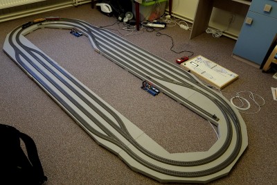

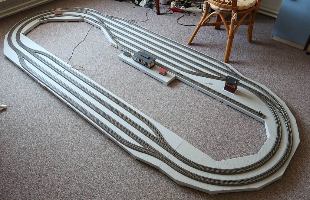

Kolejiště před instalací ovládání.

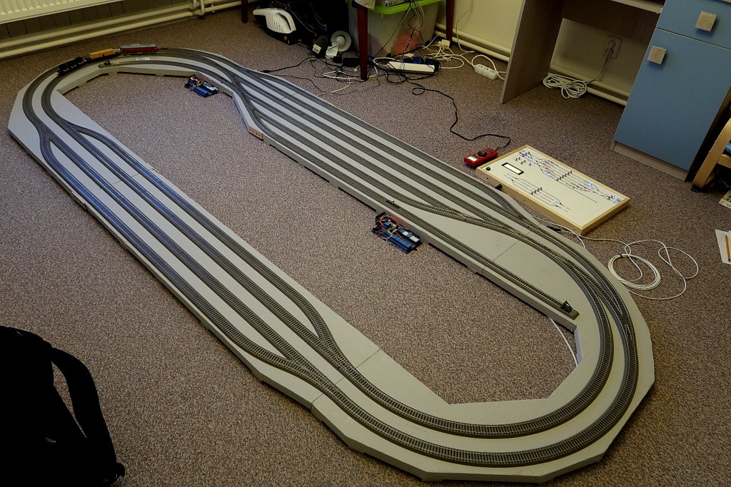

Kolejiště po instalaci ovládání.

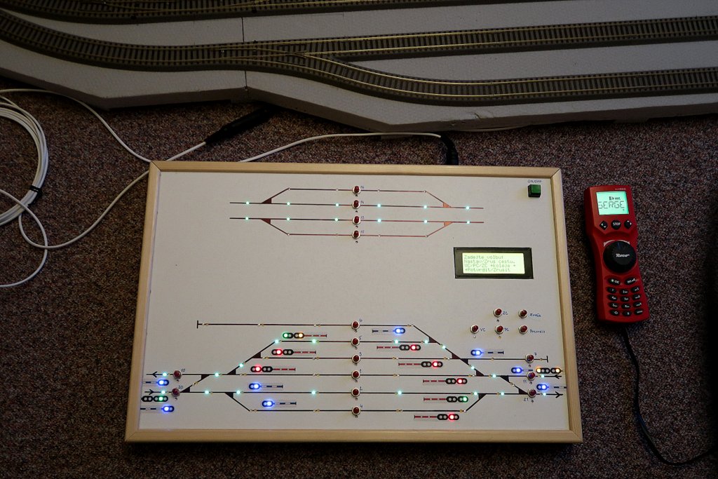

Panel s DCC ovladačem lokomotiv.
Detail panelu.
Detail panelu.
