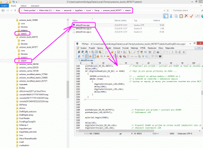

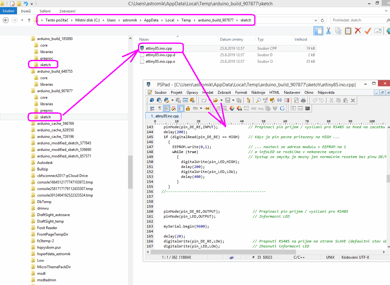

Občas (ale fakt jen málokdy) se může nějaký starší čitelný zdroják získat z Windowsovského "Tempu":
