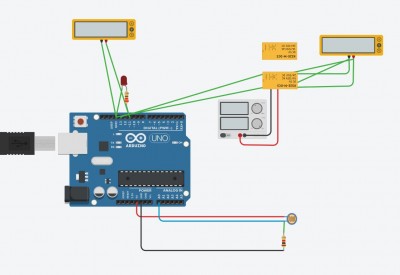

prosím o pomoc s časováním v kurníku. Jsem začátečník, tudíž mé programátorské zkušenosti jsou mizerné. V příloze je schéma. Potřeboval bych prosím Vás LEDku (pin 11) rozsvítit ráno (když bude hodnota na vstupu A0) třeba 550. Hodnotu si upravím potom, až budu mít vše zapojené podle světla ve skutečnosti. Jedná se mi o to, že hodnota jde od 6 do nějakých 679. Když je tma je 6, světlo 679. To vše je na simulaci, v reálu to bude nejspíš jiné. Potřebuji, když se bude rozednívat a hodnota bude těch 550, aby se zapnulo časování (LED se rozsvítí dokud hodnota nebude 600 - poté se otevřou dvířka a LED zhasne). Jakmile se setmí třeba na hodnotu 300 LED se rozsvítí a bude svítit do nastavené doby. Chtěl bych docílit toho, aby slepice měly třeba 14 hodin světla. Délka denního světla se ale v průběhu roku mění a já nechci přes léto svítit třeba 4 hodiny zbytečně (LED mám jen na simulaci - bude tam žárovka). Zkoušel jsem delay, s tím jsem samozřejmě nepochodil, tak jsem studoval millis, ale nepodařilo se mi to do programu zakomponovat tak, aby to fungovalo. Prosím Vás o radu, popřípadě o úpravu programu. Snažím se na to přijít už měsíc, ale marně. Moc děkuji za pomoc.

Asi tam někde chybí to rele2 pro zavření kurníku,
ale neupravoval jsem funkci - nechápu jak to má fungovat.
Chápu to tak správně ?
- 0-250 - je noc - relé zavře kurník (co když tam ale někdo zasvítí autem, nebo baterkou, kolik dá měsíc při úplňku ?
- více jak 600 - den - otevřít kurník
PS: já bych otvírání opravdu podložil časovým modulem - jednou mu na stole nastavíš čas a roky ti poběží +- pár minut
- 550-600 - štmívá se - začínáme svítit slepicím (aby tam chudinky neměly disko, když půjde mrak, asi bych hodnotu odporu vyčítal třeb ajednou za 5 minut)
- méně jak 300 - svítíme - to bude svítit celou noc ?
PS: pokud se chceš vyhnout tomu časovému modulu (hodnoty nastřeluji - musí ze změřit))
- je nutné přidat proměnné "noc" a "den"
- noc - už je den a hodnota hlesne na 5 minut na méně než 200 - zhasneme, za 15 minut zavřeme kurník (vycházím z násobku 5min, tak bych cykloval běh programu - po 5 minutách)
- den - je noc a hodnota stoupne na 5 minut nad 250, - otevřeme kurník nebo později ? rozvítíme?
- už je den a dostatek světla - hodnota nad 600 - zhasneme světlo
- už je den a nedostatek světla - hodnota klesne na 5 minut pod 600 - rozvítíme světla
uff snad jsem se do toho nezamotal

Moc Vám všem děkuji za pomoc. Rele2 potom použiji na zavírání. Momentálně je to otevírání i zavírání přes jedno relátko (kvůli simulaci). Potom použiji relé modul. Co se týče optorezistoru a světel z aut, v tom by neměl být problém. Bydlíme úplně na samotě a nemyslím si, že by hrozilo nějaké osvícení. I když nápad s těmi pěti minuty je výborný. Samotný program na otevírání a zavírání není pro mě problém udělat, ale přidat do toho to časování je neřešitelné.
