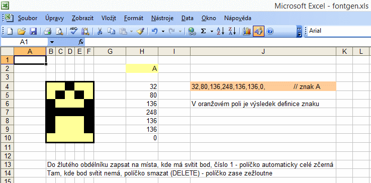

Hezký. V čem to píšeš?
Kdysi jsem dělal něco podobného "klikacího" na definici zaků ve fontu 5x7 bodů.
Udělal jsem to ale v Excelu, takže není třeba nic instalovat a případné úpravy by v tom byly jednoduché.
Nejsou to žádná makra - jen obyčejné vzorce v políčkách a podmíněné formátování.
fontgen.xls
(19.5 KiB) Staženo 502 x
