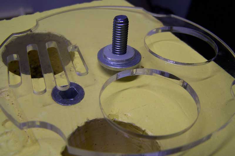

Nechal jsem si řezat čiré plexi, jak tvary, tak i otvory. Řez je čistý a lesklý. Spodní hrana po řezu mírně chlupatá. Odjehlil jsem šábrem. Přikládám detailní foto řezaného dílu, tloušťka plexi 3-4 mm.

No to vypadá perfektně. Takže sis nechával někde řezat nebo máš laser sám? Případně kam se ti vyšplhala cena za takový kus? Dám kdyžtak vědět do SZ jestli to chceš raději řešit soukromě.
