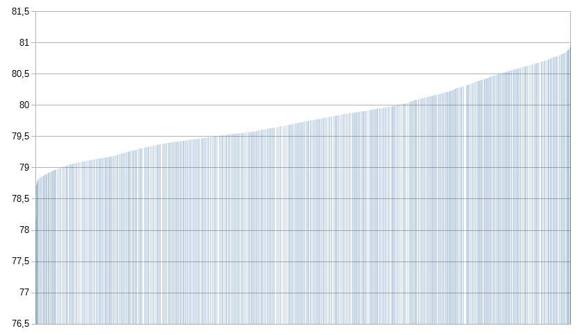

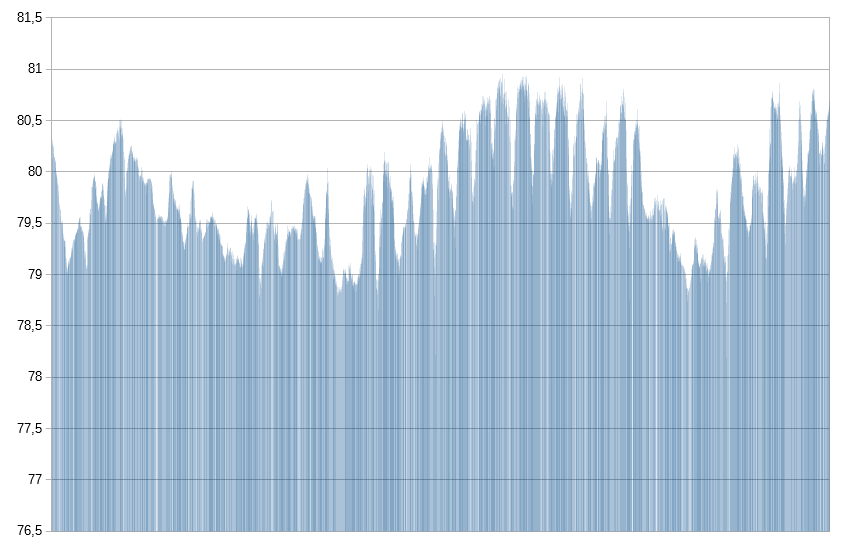

Loni jsem dělal testování levných tenzometrů. Bohužel mi v průběhu testy vyplivlo čidlo teploty, nemohu tedy dát výsledky s vazbou na teplotu. Naměřil jsem bez mála 4000 hodnot, teploty se pohybovaly v rozsahu cca -15 °C až +10°C.
Nejnižší hodnota je 78,19 kg, nejvyšší 80,96 kg. Rozdíl tedy 2,77 kg při mrtvé váze (kus železa). Takže tenzometry, které jsem testoval se na trvalé zatížení a úlovou váhu absolutně nehodí. Domnívám se, že levné tenzometry z Čínských e-shopů (ebay apod.) jsou lepené doma na koleně z odporů, které neprošly výstupní kontrolou některého z větších výrobců. Takže je zřejmé, že bude lepší koupit něco lepšího od výrobců, nebo rozebrat již hotovou váhu, ve které by již měly být slušnější snímače. Přikládám grafy výsledku. První odpovídá reálnému časovému průběhu, druhý zobrazuje křivku nárůstu měřených hodnot vzestupně.
