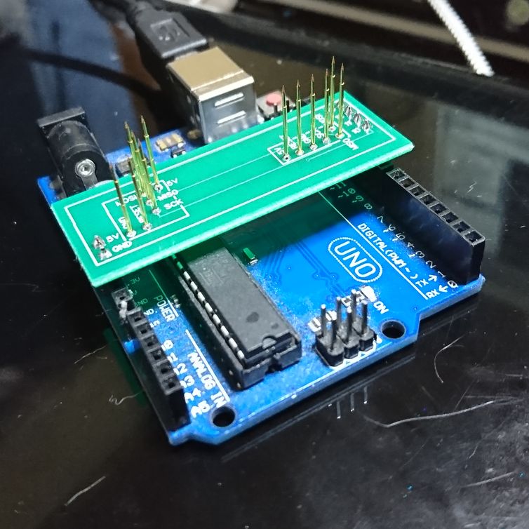

místo klasického programátoru používám arduino jako ISP, a u hotových věcí, postavených se samotným atmega jsem si chtěl zachovat možnost případně program v budoucnu aktualizovat. první nápad byl použít nějaký malý header, a udělat si k arduinu propojovací kablík, ale i tenhle miniaturní, s roztečí 1,27mm byl s výškou 4,3mm nejvyšší součástkou, jakou jsem na desce měl.. navíc ten kablík taky není zrovna ideální..
pak jsem ale objevil tyhle testovací piny s pružinou (používám ty P50-B1) a header není potřeba - stačí si na pcb rozmístit kontaktní body (díra 0,4mm) v konfiguraci odpovídající shieldu.. ^_^ dělal jsem to na rozteč 2,54mm, protože jsem chtěl shield postavit na univerzálním pcb, ale pak jsem si všiml, že arduino uno má mezi piny 7 a 8 nestandardní rozteč, takže bylo nutné vyrobit si pcb..
třeba to tu někdo taky využije.. takhle to vypadá:
(mám na jedné desce dvě různé konfigurace pinů)

Zajímavý nápad .....
Já používám Micro JST 1,25mm - horizontální ,
Velikost toleruji, nic menšího, levnějšího není.
Používám to i na RC modelech tak toho mám slušné zásoby.

Příspěvek od jankop » 29 kvě 2019, 08:59
Jak Micro JST 1,25mm krimpuješ ?

jankop píše: ↑
29 kvě 2019, 08:59
Nijak .... do PCB zapájím, protikus si koupím s kabelem
krimpovačky mám, ale je to moc titěrné, 2,54 ještě dám, ty mají větší ty piny..... ale raději kupuji takto hotové, nenejvýš si je prodloužím ...
PS: dělám to tak i s kabeláží k servům

Příspěvek od jankop » 29 kvě 2019, 14:44
Aha, tak s kablíkama jsem jich pár taky koupil, když jsem si hrál s drony.
