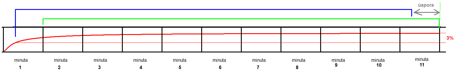

Ta původní metoda s ukládáním 600 hodnot je zobrazena modře. 10 minut po poslení nestabilitě hlásím, že je stav stabilní.
Podle obrázku je to tedy někdy na začátku 11. minuty.
Při té tvojí metodě (zeleně) sice zjistím, že je v rámci 1. minutového bloku nějaká nestabilita, tak celý blok vyhodím a začnu měřit znova. Takže stabilní hodnotu poznám až na konci 11. minuty
Když nad tím teď ještě uvažuji, tak já vlastně dokud neznám maximální hodnotu z těch celých 10 minut, tak ani nevím, jestli
se s některou nestabilitou nevejdu pod ty 3%.
