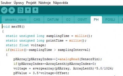

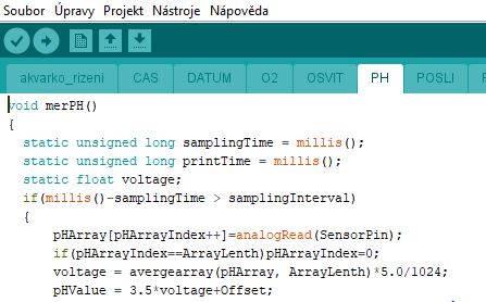

Dělám to tak, že procedury nebo funkce dávám do lišty záložek.
Potom se jednotlivé funkce a procedury jednoduše použiju pro víc programů.

To je velice šikovné! Díky za inspiraci. Jak tu záložku otevřu?
Lze si někde o tom něco přečíst? Třeba co vše a jak musí být "nastaveno" aby to fungovalo. Nebo to je vlastnost prostředí IDE, že vše co je v záložkách je bráno jako jeden program který skompiluje a pošle do hw?
Re: Arduino - zpřehlednění rozsáhleho kódu
Na pravé straně je políčko se šipkou dolu: klikneš na šipku a zvolíš "nová záložka", dole se otevře pole kde napíšeš název procedury nebo funkce, je to jméno programu do kterého se procedura nebo funkce uloží s koncovkou .ino. Ty jsou brány jako podprogramy hlavního programu.
