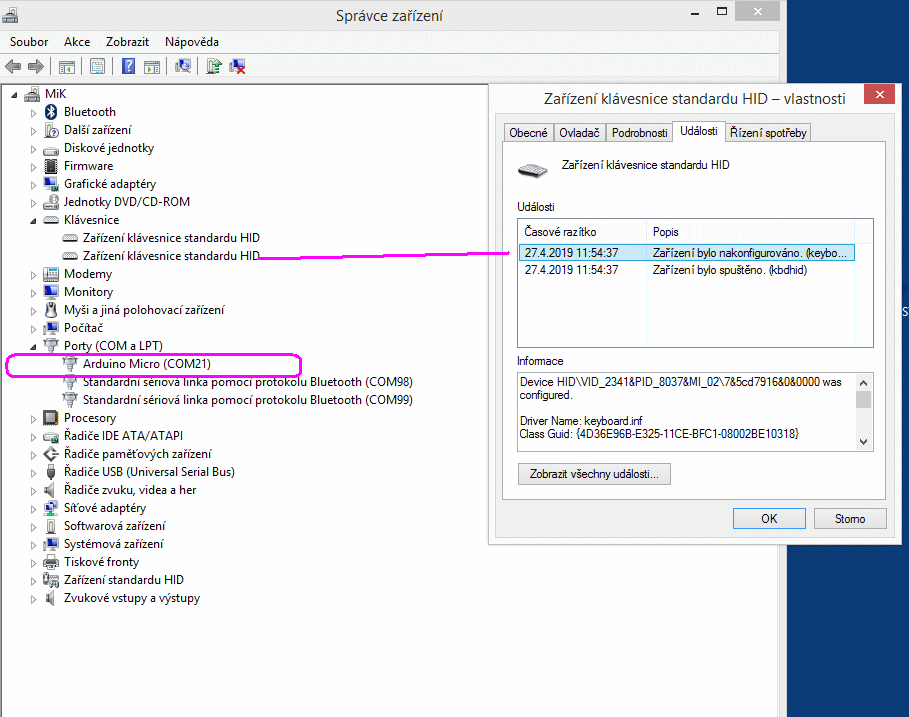

Ještě se se zeptám, jakým způsobem se bude Arduino hlásit v počítači?
Bude potřeba nahrát speciální ovladač, aby se Arduino ukazovalo jako klávesnice, nebo zadávání funguje jinak?
Středně pokročilý nováček.
Příspěvky: 676
Re: Arduino jako klávesnice
Příspěvek od AstroMiK » 27 dub 2019, 13:48
Ve windows 8.1 se hlásí takhle:
Myslím, že ovladače si to našlo automaticky při prvním zasunutí do USB portu - ale to už si nepamatuju.
