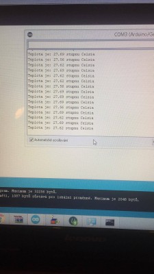

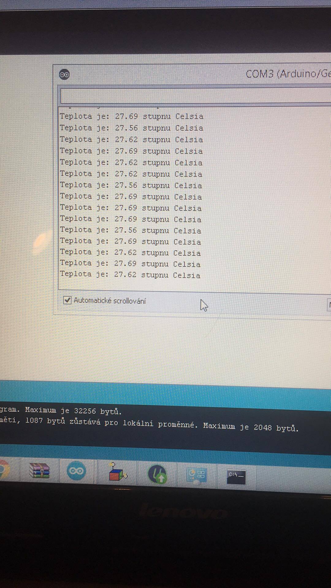

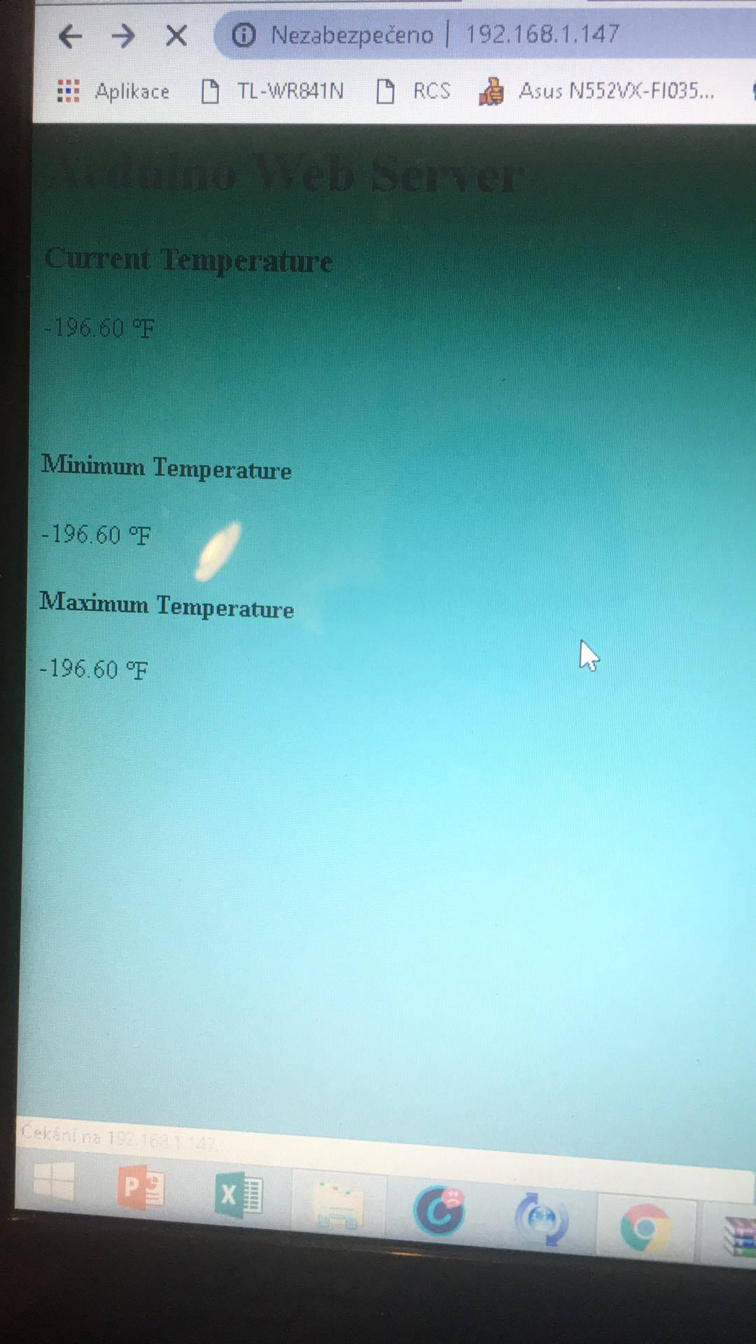

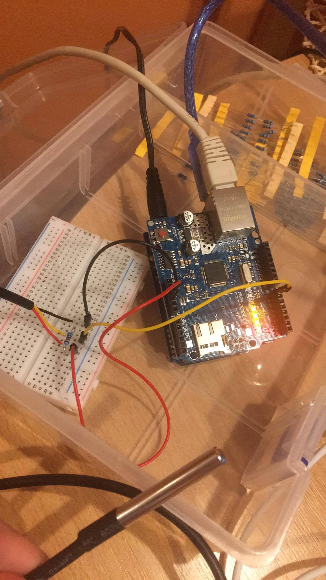

Ahoj, zkoušel jsem měřit teplotu pomocí snímače DS18B20. Vše šlo hladce, až do okamžiku, kdy mi tzv. "zamrzla teplota" na webserveru, seriový monitor teplotu ukazuje správně, ale na web ji program posílá špatně. Přikládám program + foto. Budu moc rád za každou pomoc ! Díky!

Vidím rozpor v tom, že na serial posíláš Serial.print(sensors.getTempCByIndex(0));, ale na web sensors.getTempC(deviceAddress);
Tak myslím, že v tom druhým je nějaká chyba, třeba adresy. Mimochodem, v tom webu bych řekl, že nemáš standardně ukončenou http hlavičku.

Ahoj myslel jsem to takhle, čteš teplotu dvěma různými příkazy
Ten první funguje a ten druhý nefunguje. Tak je v něm asi nějaká chyba a ta chyba je nejpravděpodobněji v adrese zařízení.
