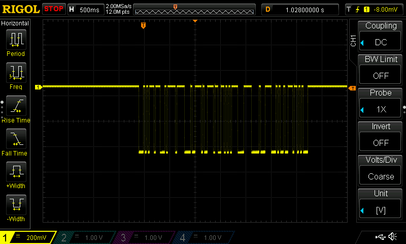

To by šlo použít pro nastavení přesného času ve všech aplikacích s Arduinem např. hodin. Přikládám záznam jedné zprávy. Blikání trvá tři a půl sekundy a je složeno z impulsů a mezer v kombinacích po 30 ms.
Vzhledem k tomu, že je přesně znám obsah zprávy (čas) a můžete si jich vygenerovat kolik je třeba, neměl by být velký problém dekódovat protokol. Dokáže to někdo?
Místo několika nastavovacích tlačítek by pak stačila jediná fotodioda. A kdyby se k tomu udělala knihovna, bylo by to super užitečné.

Nemáš možnost sem poslat ta data v nějaké elektronické podobě? A nebo trošku popsat, aby bylo vidět jak široký je který pulz. Takhle z toho obrázku se těžko poznává který má jakou délku. Kdybys to sem hodil případně ještě s tím časem kterej by to mělo přenášet tak bych se do toho pustil. Úplně nejlepší by bylo několik přenosů aby se z toho dalo vykoumat zda to má nějakou hlavičku nebo tak. Já bohužel doma osciloskop nemám tak bych si leda musel dát dokupy logický analyzátor z ardu

Ten patent není zrovna srozumitelný, inu jako patent. Já bych to chápal spíš jako dlouhodobou kalibraci chodu hodinek než jejich nastavování.
Když srovnám tvůj oscilogram a tebou sejmutá data, tak odhaduji, že máš data invertovaná. A druhá věc je, že bych tak nějak tipoval, že je použito kódování Manchester. Zkusil bych aplikovat nějaký přijímací algoritmus na tento kód.
Mimochodem, chybí mi představa o délce nejkratších impulzů.

Signál je složen z intervalů 30 ms. Buď jeden dva nebo tři dohromady v 1 nebo v nule (30, 60, 90 ms).
Začíná to vždy 1110. (jednička 90 ms a mezera 30 ms) na osciloskopu mě to jde do minus, otočím fotodiodu
Jedná se odlouhodobou kalibraci. Ta se ale vypočítá z rozdílu právě přijatého času z LED a času v hodinkách.
Z rodílu vypočtou inhibici, to znamená kolik impusů z oscilátoru (který běží rychleji, než je správně) se vynechá.
V továrně nastaví tento počet (inhibici) podle krátkého měření (několik sekund). Po dlouhé době, když si zákazník nastaví pomocí LED čas, se dá inhibice vypočítat řádově přesněji. V tom je ta finta. Zahrnuje to i stárnutí oscilátoru po letech.

Kódování Manchester to být nemůže. To totiž obsahuje jen intervaly jednoduché a dvojnásobné délky. Zde se však používá i interval trojnásobné délky.
