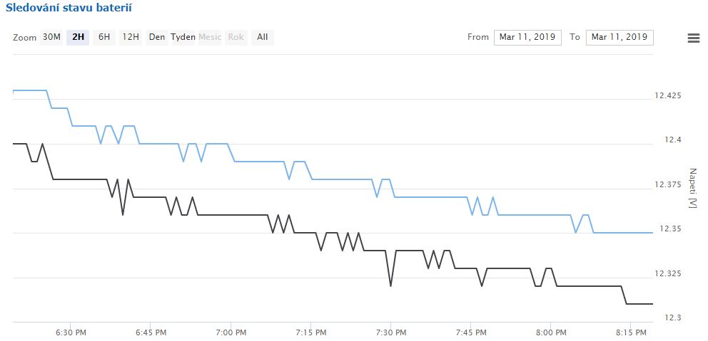

Pokud chceš měřit napětí nějaké baterie, do 6V použil bych ADS1115. Pokud bude to měřené napětí větší je možno použít odporový dělič.
Lepší je ale v tom druhém případě použít INA 219. Měří až 32V.
Pro ukázku měření baterie 12V, modrá barva je dělič a ADS1115 a černá barva je INA 219. Malé rozdíly jsou způsobeny tím, že měření nejsou úplně synchronizovány.
