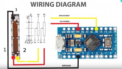

Omlouvám se zdali to nepatří do tohoto fóra, ale potřeboval bych poradit s konkrétním zapojením dualního potenciometru (na projekt stačí singularní ale já objednal dualní)
Snažím se o kompletace analogové ruční brzdy pro simulatorové závodění dle tohoto videa:
https://www.youtube.com/watch?v=kv0FTpRLFMY
Ale narazil sem na problém s tím že ve videu je použit jiný potenciometr než ten co daný člověk zadal jako potřebné součástky do popisku a já si nemohu poradit jak pracovat s tím co mam já (v tomto se vůbec nevyznám)

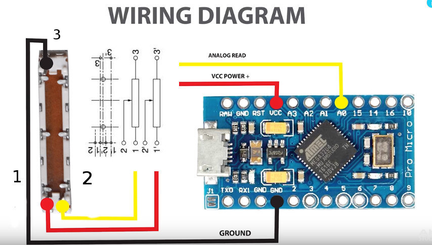

Toto je pájecí diagram co potřebuji zkompletovat:
Ale jelikož je to jiný potenciometr tak si nemam rady, můj potenciometr obsahuje místo 3pinů, 6 (nejspíše protože je dualní)
Přesněji je to přesně tento potenciometr: https://www.ebay.com/itm/ALPS-45mm-slid ... rk:16:pf:0
Na jedné z fotek je i vidět nejspíše schéma pinů
Já bych potřeboval poradit kam jaký pin patří na té Arduino desce, která byla již uvedena výše.
Ještě jednou se omlouvám jestli to sem nepatří, ale já jsem si nad tím už nějaký den lámal hlavu jelikož v tomto mam nulové znalosti.
Předem děkuji za jakoukoliv odpověď a přeji hezký den.

1(červená) a 3(černá) je odporová dráha a 2(žlutá) je jezdec na A0
