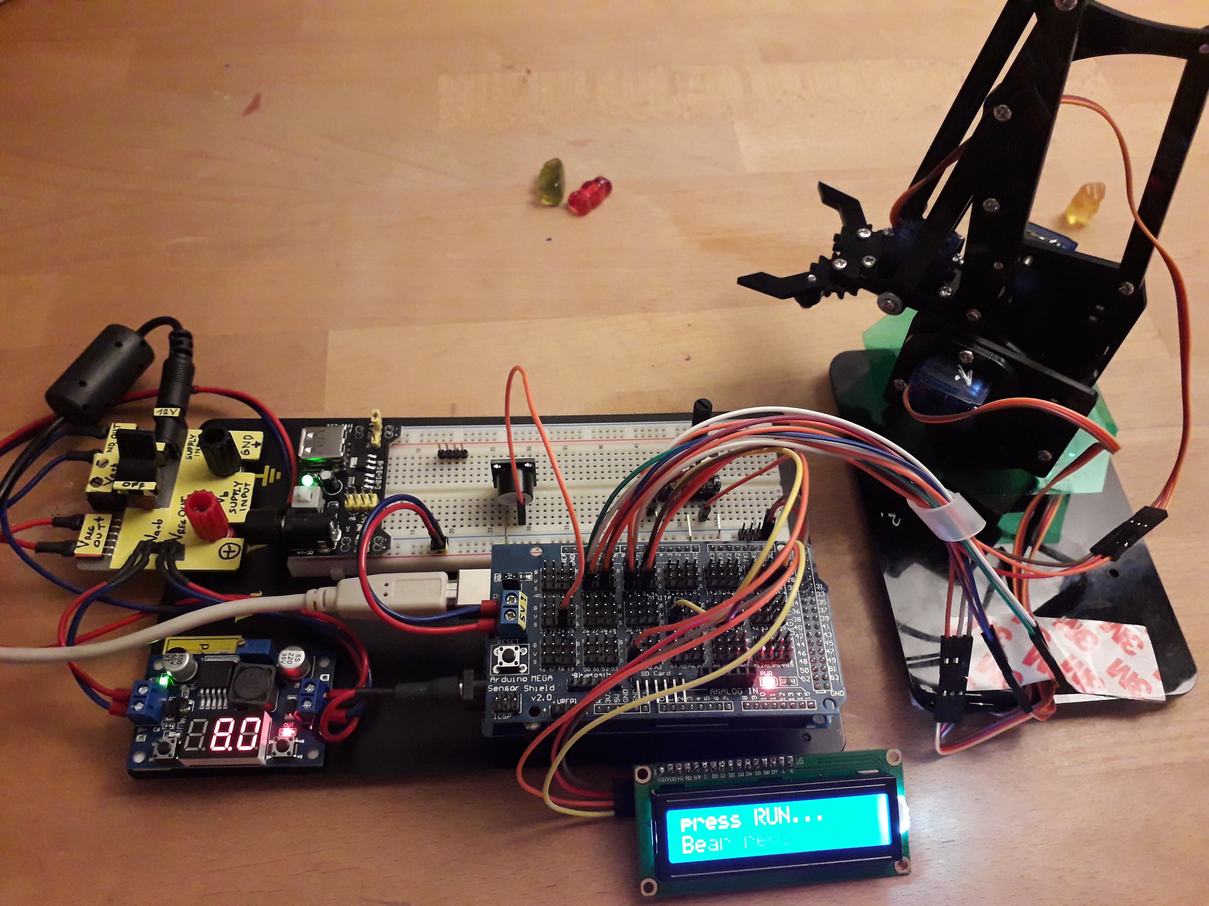

ahoj vsem,
prosim o pomoc zkusenejsi kolegy...
ucim se delat pro zabavu se servama, a narazim na neznalost absolutnich zakladu. staci me poradit kousky kodu a prakticke syntaxe.
manipulator s kodem nize funguje, ale je to extremni demo.

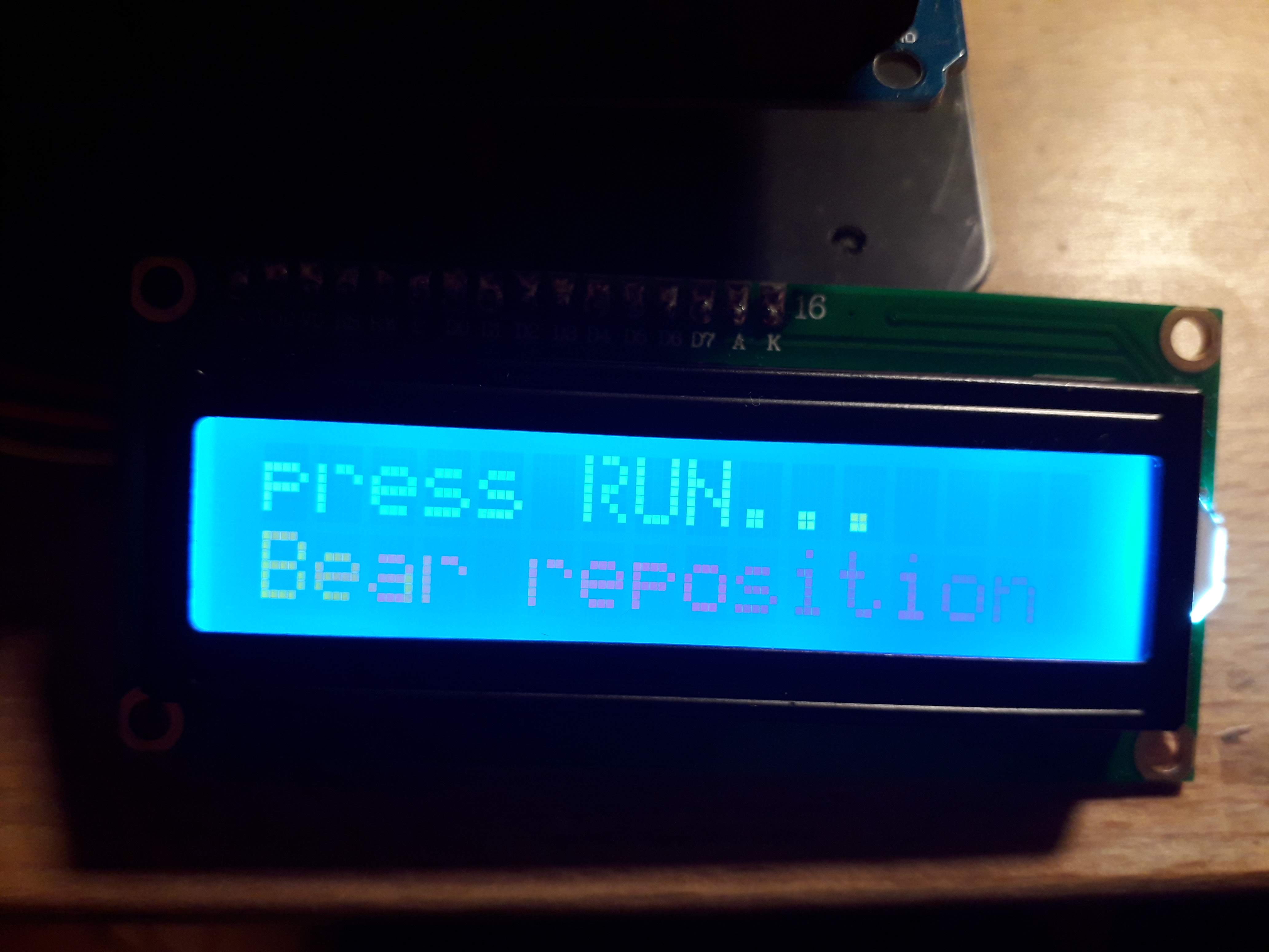

-jak cist aktualni polohu serva?
-proc displej skace mezi pres run/bear repo complete? (urcite nepochopeni podminkovani-pls napovedet spravnejsi reseni)
...to by me pro zacatek stacilo :)
dekuji.

Příspěvek od radarixos » 07 úno 2019, 23:43
tak cteni serva- experiment se podaril, ale prace s prerusenim a podminky nevim jak na ne...
zobrazeni press RUN stale nekvoka... neumim odskocit, vykreslit atd...

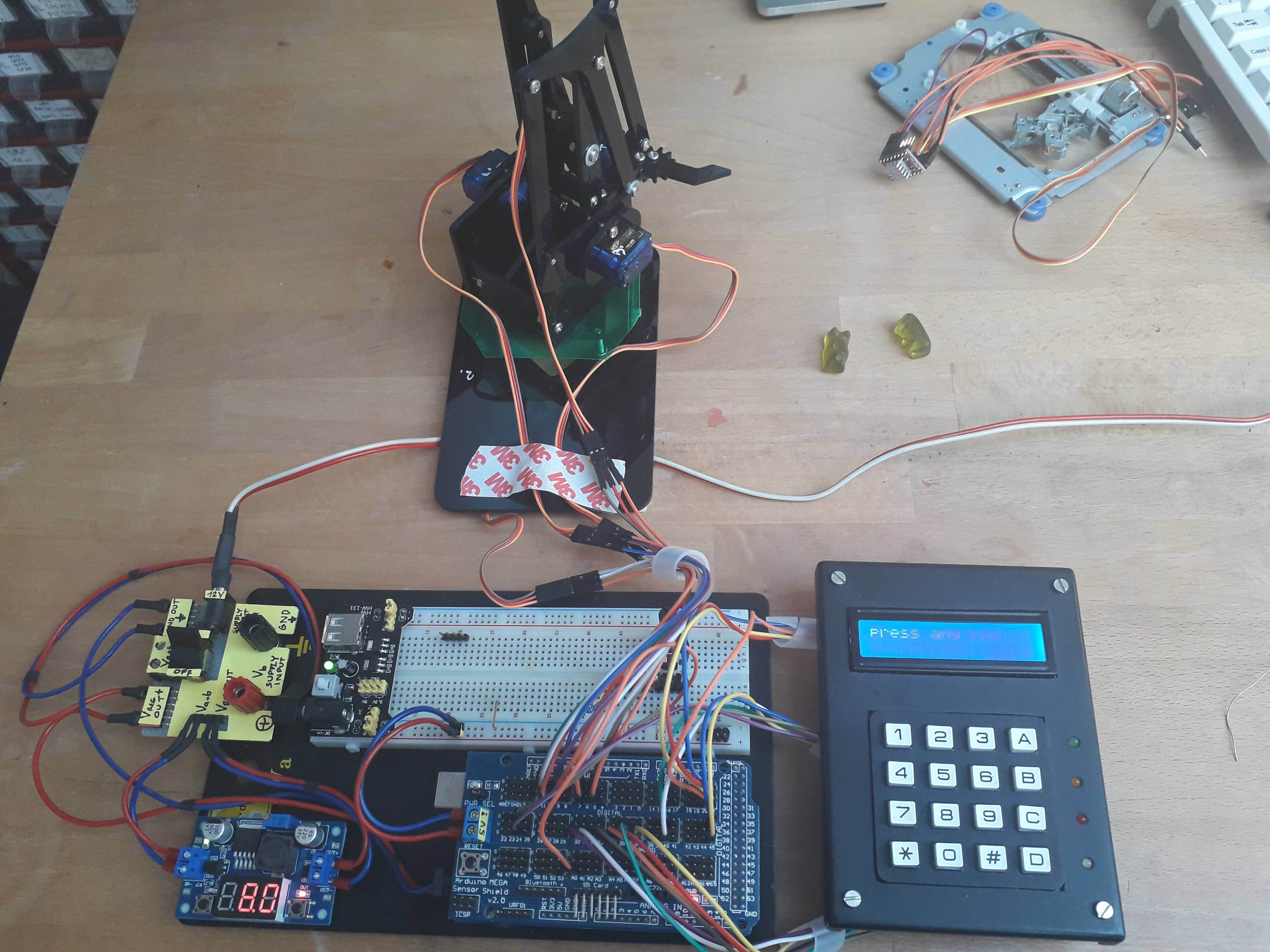

Příspěvek od radarixos » 17 bře 2019, 12:48
hoj, diky.
je to vlastne ten nejmene dulezity projekt co jsem kdy delal :) Je pro zabavu, ucim se na nem.
Zadani se posouva a kod doplnuji v case jak dokoncuji jednotlive funkce.
Cil je, pres klavesnici definovat track "ruky"(kazdeho serva), pripadne paralelne mu ulozit potenciometrem hodnoty, kdyz chnapne uspesne medvidka, zjisti barvu a presune ho kam ma podle podminky. Puvodne to melo jen chnapnout podle pevne cesty kostku cukru a dat ji jinam :) -coz funguje, a tak jsem si vymyslel ze to bude rozlisovat barvu objektu (pripadne si +- dohleda zajmovou barvu) a ze mu budu moct pres human interface (tft+touch/keyb) upravit podminky-track a podminky akce.
Jednotlive "podprojekty" (cteni barvy s TSC3200, ruzne displeje 3.5"/1.8"/2x16, prace s klavesnici, kalibrace poloh) postupne funguji jak chci v jinych "ulohach", ale spojovani do celku me jeste ceka.
Ted si (kdyz mam cas) lamu hlavu nad tim, jak efektivne ukladat do "registru" polohy a dal s nima pracovat(podminkovani), zobrazovat interpretaci poloh, a cist matici klavesnice/touch, a upravovat rezim chodu-programu ruky, a to cele v realnem case...ma neznalost efektivni prace s prerusenim na 2560, jak spravne skakat pro vykreslovani, cteni neceho a pritom se nekde neseknout- to je ted hlavni problem. podminky, promenne a preruseni.
Prvni -proc se me spatne vykresluje displej...
Tak, s cim jsi me ochoten prubezne pomoci :)
tnx.r.
Aktualni verze a hw cfg BearMovera v0.6
mega2560, senzor shield, 4X4 keyb,2x16 i2c disp, jeden 10k pot na A0.

sorry za zpoždění, ... musíš to trochu popsat co ti vlastně nejde. Podle kodu tipuju že se ti vykreslí zpráva na LCd a je šedivá, nebo neuplná.
Je to tím, že ev smyčce smažeš Lcd, napíšeš zpráveu a celé opakuješ bez prodlevy. tomu LCD trvá déle mazání než výpis textu takže proto to vypada tak jak to vypadá.
musíš mu udělat prodlevu aspoń 0,5s. většinou se to dělá tak,že lcd vypíšeš až když se neco změní...
příklad:
start - vypiš první text - čekej na tlačítko - smaž lcd a vypiš druhý text - ...
nebo
smyčka - něco udělej - vypiš text - čekej 1s - opakuj
