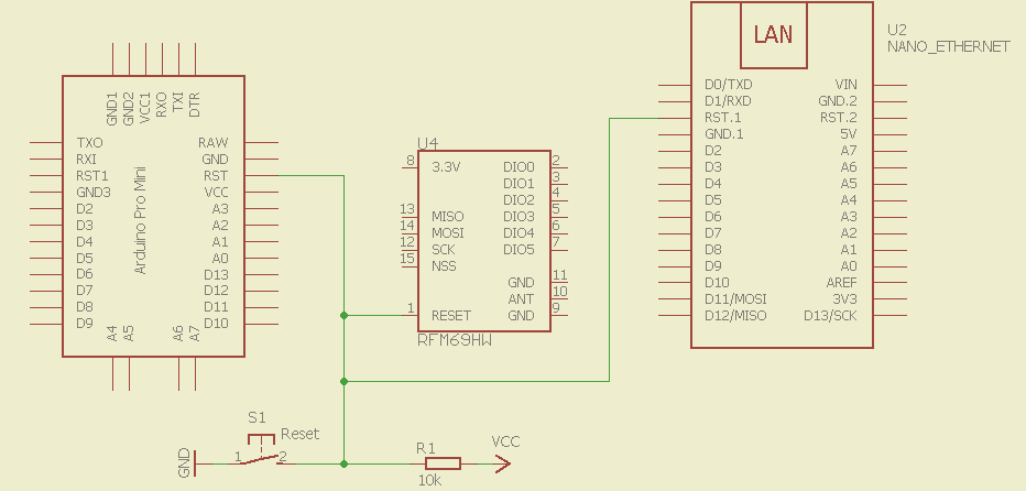

Pracuji na zařízení obsahující Arduino, Ethernet modul, RFM69. Je možné vyvést reset piny jednotlivých komponent na společné tlačítko? Logicky by to neměl být problém, ale přeci ... Řešil tohle už někdo?

Za předpokladu, že všechna zařízení mají RESET negovaný, tj. v úrovni LOW, tak je tak můžeš spojit. Doporučil bych jenom snížit hodnotu rezistoru R1 na cca 4K7 a paralelně k S1 přidat kondenzátor 100nF.

Díky, prověřím to a testnu.
