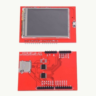

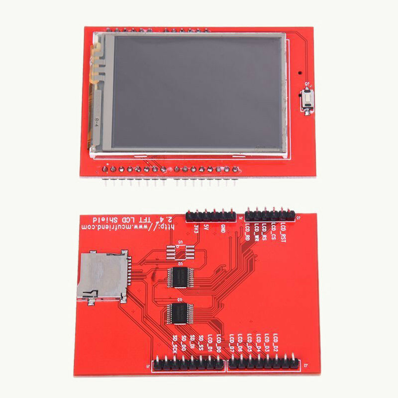

Koupil jsem si shield LCD 2.4" od MCUFRIEND pro Arduino UNO. Je to vždycky veselé dobrodružství, protože často vůbec nevíte, co v tom je a jak je to zapojené.
Demonstrační grafiku se mi podařilo rozběhnout na první pokus, problém bylo čtení dotykové plochy. To mě stálo docela dost času. Displej je ale velice pěkný, bez kazu a stylusem se na něj dá opravdu kreslit. Hezké barvy, slušný jas. Má jedinou vadu a ta se jeví docela nepříjemná. On se ten displej zahřívá jak kráva. Když ho napájím z USB, tak hřeje hodně, ale co jsem nepochopil, při připojení k externímu zdroji roste proud úměrně s rostoucím vstupním napětím, jako by podsvětlovací LED, které jsou nejspíš příčinou ohřívání, byly napájeny přímo z Vin.
Přemýšlím, že je displej vadný, protože když jsem se dostal s napájecím napětím na 8V, tak proud displejem byl cca 0,6A. Nemáte nějaké zkušenosti s tímhle problémem?

Přiznám se, že jsem hodně zklamaný. On ten displej vypadá perfektně, dotyková vrstva funguje naprosto skvěle. Mám pocit, že omezovací odpory pro podsvěcovací LED mají velmi malou hodnotu a pak při změně napájecího napětí o pár desítek milivoltů strmě roste proud do LED. Problém je, že to je vše pod displejem. První příznak problému bylo, že se ochranná fólie na displeji nakrabatila, jak jsem později zjistil, teplem. Když jsem Arduino s LCD přepnul na Vin, tak bílé světlo LED podezřele zmodralo - známý to jev před kouřovým efektem z nadproudu.

Uštípl bych nožičku pro 3.3V a displej napájel z 5V a také bych proměřil 3.3V regulátor co je na displeji. Není problém i na UNO s regulací 5V? Deska displeje přeci není napájená z Vin.

Problém je, že tam skoro není kde měřit

Měřit tak leda na napájení SD karty. No, nic moc, taky se teď prcám s 3.5 displejem za 2 stovky.

Děkuji za informaci, shodu okolností jsem stejný displej 3,5" včera objednal. Jen jsem si přitom nevšiml, že nemá dotykovou folii, kterou jsem tam chtěl. Já vyrábím měřič prachových částic se senzorem PMS5003. Mám na to zatím Uno a displej 2,4". Malý počet zbývajících pinů (stejné zapojení jako u tebe) jsem nějak pořešil. Už mi to měří, jen vymyslet grafiku a případně snížit proud do podsvěcovacích diod. Zjistil jsem, že jsou napájeny z 3V3. Když vyštípnu pin a nahradím ho šikovně třeba schottky diodou v propustným směru, tak by to mohlo fungovat.
