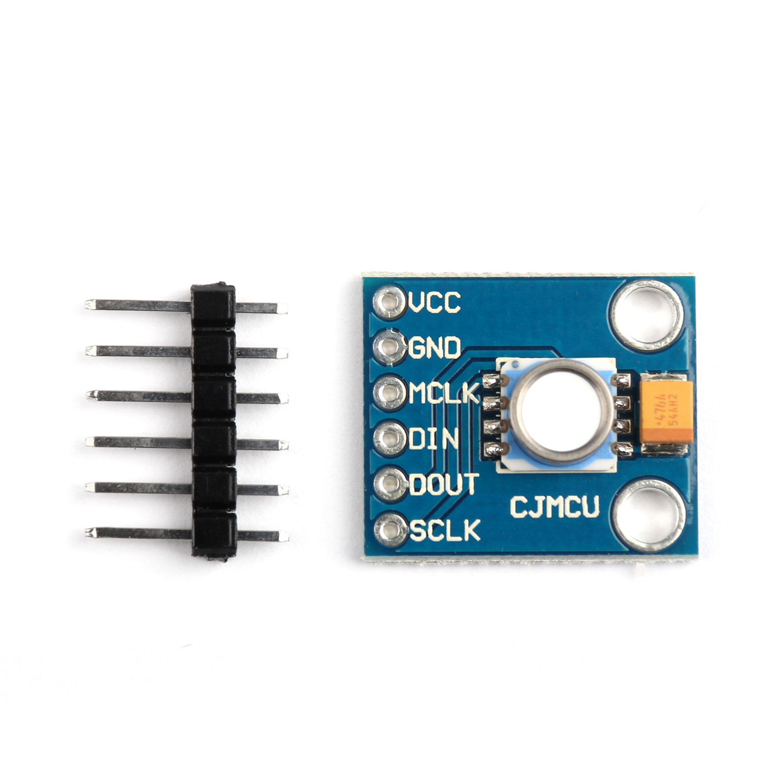

Nasiel som taky zaujimavy senzor, sluzi na snimanie tlaku nie len vzduchu ale aj kvapaliny.
Senzor by mal byt vodeodolny ale nie samotna doska senzora. Takze otazka ako urobit dosku vode odolnu ked to chcem pouzit na meranie vysky hladiny.
Ja som skusal urobit si taky mali box a zasilikonovat ale piplacka fest velka a nebol som spokojny ine napady?

				Cele mimo senzoru zalít silikonem - včetně kabelu ...

				Asi bych na to čidlo narazil nějakou plastovou trubičku, tak 15mm dlouhou, dal to do krabičky, a tišťák zalil epoxydem.

				Ako silikon je dost neprakticke ako som robil s velkou pistolou je to take nemotorne.
Rozmyslam ci by stacilo ako som robil cidla na meteostanicu, zalakoval lakom na nechty co ma zena

				Na Youtube je video, kde to ten člověk zalakoval parafínem. Ale potápěl to do vody jenom asi 5cm. Silikon je podle mě špatná volba. Nepřilne dokonale, a voda by mohla vzlínat dovnitř. Já bych to asi zalil epoxydem, nebo něčím podobným. Přece jenom, jestli to bude 7m pod vodou, tak je to tlak 0,7Atm, a to už by mohlo tu vodu natlačit pod tu zalévací hmotu. Navíc, když to bude mít dost času.
Já osobně bych to z toho tišťáku odletoval (nebo koupil samostatné čidlo), a přiletoval k tomu dráty. Potom bych vzal nějaké plastové víčko, a udělal do dna otvor, aby se dal ten váleček prostrčit ven. Potom bych to zalil epoxydem, a po vytvrdnutí víčko sundal. Bylo by to kompaktní, a ven by vedly jenom dráty.

				Pro mereni hladiny pouzivam tlakove cidlo v PETce hrdlem dolu.
 primitivni a funkcni reseni.

				Já použil na čidlo snímače hladiny akvaristický silikon. Zatím drží
 - už týden ...
Pořádně odmastit a nechat dost dlouho zaschnout.
