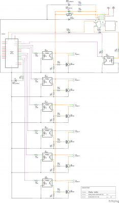

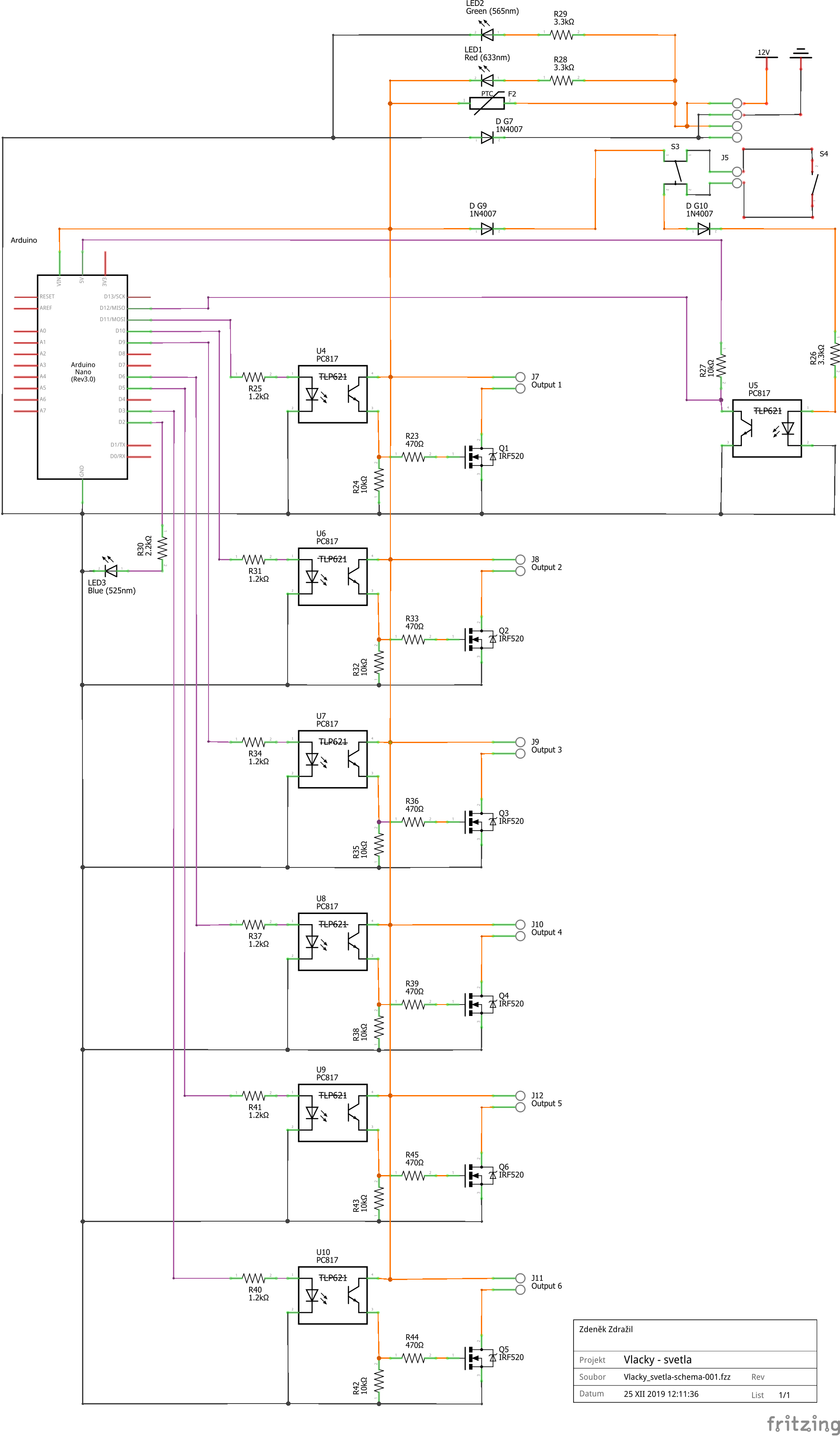

Nakreslil jsem si schéma na ovládání 6-ti LED pásků.
Moje zadání, které jsem si pro tento obvod zadal:
- po stisknutí tlačítka S3, nebo S4 arduino rosvítí LED pásky na svorkách Output 1 až 6, dle programu
- chci regulovat svit LED pásků pomocí PWM
- mám k dispozici 12V stejnosměrných
- chci své arduino co nejvíce ochránit před špatnou elektroinstalací tohoto modulu
Nejsem si jistý správným zapojením tranzistorů IRF520 TO220
https://www.gme.cz/data/attachments/dsh.213-027.1.pdf
Pomocí optočlenů budu na Gate přivádět defakto skoro 12V. V katalogu je uvedeno:
Gate-Source Voltage VGS ± 20 V
Takže bych chtěl poprosit o potvrzení, zda jsem to správně pochopil.
Pro ty, kteří mě na tomto fóru neznají, tak jsem si vědom komplikací s optočleny. Takže pro absolutní začátečníky, kteří narazily na toto vlákno, tak bych jim chtěl napsat, že pokud budou ovládat své led pásky a budou mít slušně udělanou a označenou elektroinstalaci, tak není nutné si komplikovat život s optočleny a diodami G9, G10 a PTC pojistkou. Já plánuji toto zapojení použít do modelového kolejiště, kde čekám, že to někdo určitě blbě zapojí.
Sám se považuji za elektroamatéra a zde na toto fórum umisťují své schémata, protože každé schéma, které jsem zde umístil, bylo na základě komentářů vždy zlepšeno.
