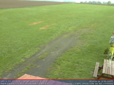

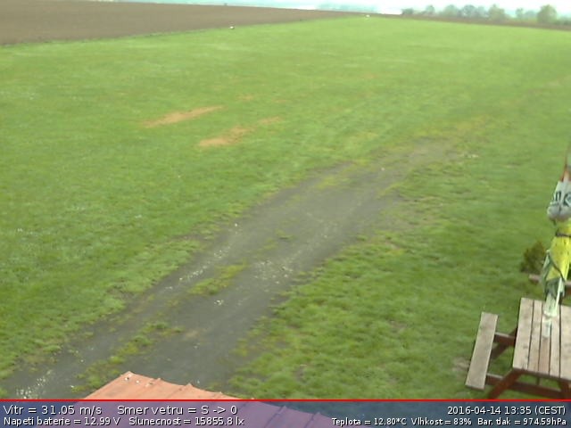

Rozhodl jsem se napsat o modelářské meteostanici, o kterou se starám a pomalu měním a vylepšuji.
Původní projekt jsem zprovoznil na začátku roku 2015. Tehdy jsem použil RASPBERRY Pi 3 a USB kameru, plus čidla a anemometr a směr větru.
Všechno celkem fungovalo, ale celé zařízení se kousalo asi 1x za týden. Tak jsem udělal to, že se raspberry restartovalo každý den ráno. To bohužel zapříčinilo zničení mikro sd karty. Tak jsem se rozhodl pro meteostanici postavené na arduinu.
Místo USB kamery byla použita nová, kvalitnější, WIFI kamera. Tato měla několikanásobný odběr proudu z baterie než stará USB kamera, proto bylo přikročeno k samostatnému napájení kamery a meteostanice z baterie 12V 95Ah. Tato je nabíjena přes regulátor ze solárního panelu. Řešení maximálního vybití baterie je omezením od solárního regulátoru. Při napětí 11.2V odpojí všechnu elektroniku. A pokud další den bude slunečno a baterie se nabije na hodnotu 12.4V, takse vše znovu připojí.
<br/>

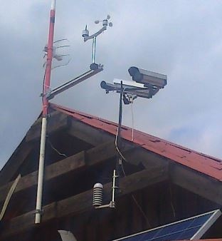

Data z meteostanice jsou měřena Arduinem UNO a posílána přes ethernetovou desku W5100 na servr Thinkspeak.com. Tady je dovoleno uložit 8219 dat denně, a to zadarmo. Z tohoto servru je možno číst data a používat je na webových stránkách.
Anemometr a směr větru je použit z meteostanice WH1080.</t>

Pro měření směru větru je použit analogový vstup arduina A0, ale pro větší přesnost porovnávám měřené napětí s referenční napětím, které měřím přes ADS1115, kterým se také měří přes odporový dělič, napětí na baterii.
Zkoušel jsem měřit směr větru a toto průměrovat, ale výsledné hodnoty nebyly dobré. Proto jsem použil filtr, který ze tří změřených hodnot odfiltruje nejmenší a největší hodnotu.
Měření rychlosti větru.
Spínací kontakt anemometru je přiveden na vstup 2 arduina a je použito programové přerušení.
Měření probíhá 6 sekund. Vyhodnocuje se nejdelší a nejkratší interval mezi sepnutím kontaktu anemometru, to odpovídá minimální a maximální rychlosti větru. Pro průměrnou hodnotu rychlosti větru se počítá počet sepnutí/6s.
Protože se mě projevila velká chyba měření maximální

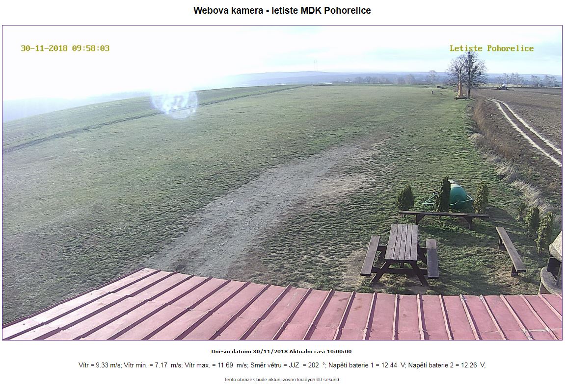

Výsledky měření, jsou prezentovány na stránkách modelářského klubu http://www.modelari.estranky.cz/, ve formě grafů napětí bateriehttp://www.modelari.estranky.cz/clanky/ ... terii.html, směru a rychlosti větru http://www.modelari.estranky.cz/clanky/vitr.html, teploty a vlhkosti http://www.modelari.estranky.cz/clanky/teplota.html a ciferníkových ukazatelůhttp://www.modelari.estranky.cz/file/76 ... ri_mdk.htm nebo číselných hodnothttp://www.modelari.estranky.cz/file/77/index1.htm.
