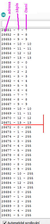

Zápis i čtení funguje bez problémů - ale pouze do adresy 28671. Při pokusu o čtení nějaké vyšší adresy dostávám hodnotu 255.
Nevím, jestli je problém už při ukládání, nebo až při čtení.
Docela zajímavé je právě to číslo, od kterého už čtení nefunguje (28672).
Když se převede do binární soustavy vypadá takto: 0b0111000000000000
Program ořezaný na nezbytné minimum a jeho výpis do sériového terminálu na přechodu kolem adresy 28671 přikládám níže.
V čem by mohl být problém?

Tak už je to jasný.
Chyba byla v tom, že jsem nebral na vědomí označení "UID" na té paměti.

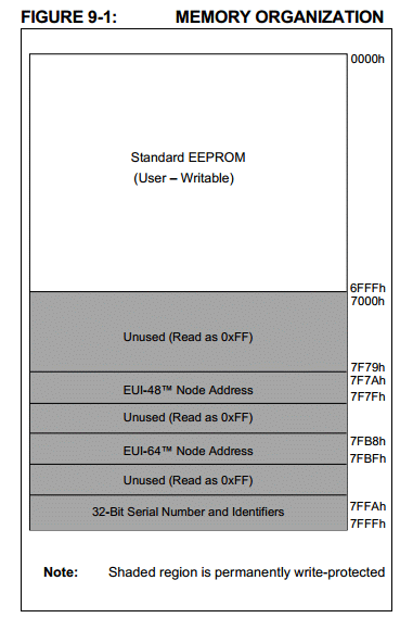

Verze paměti s označením "24AA256UID" obsahuje na rozdíl od obyčejné paměti "24AA256" nepřepisovatelný blok buněk, ve kterém je uložené unikátní výrobní číslo paměti.
Tenhle blok začíná na adrese 28672 (0x7000) nevyužitými buňkami, které při čtení vrací hodnotu 0xFF.
Obrázek ze správného katalogového listu zde:
