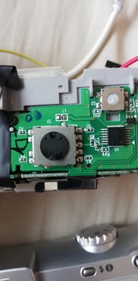

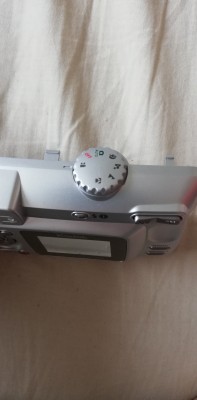

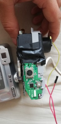

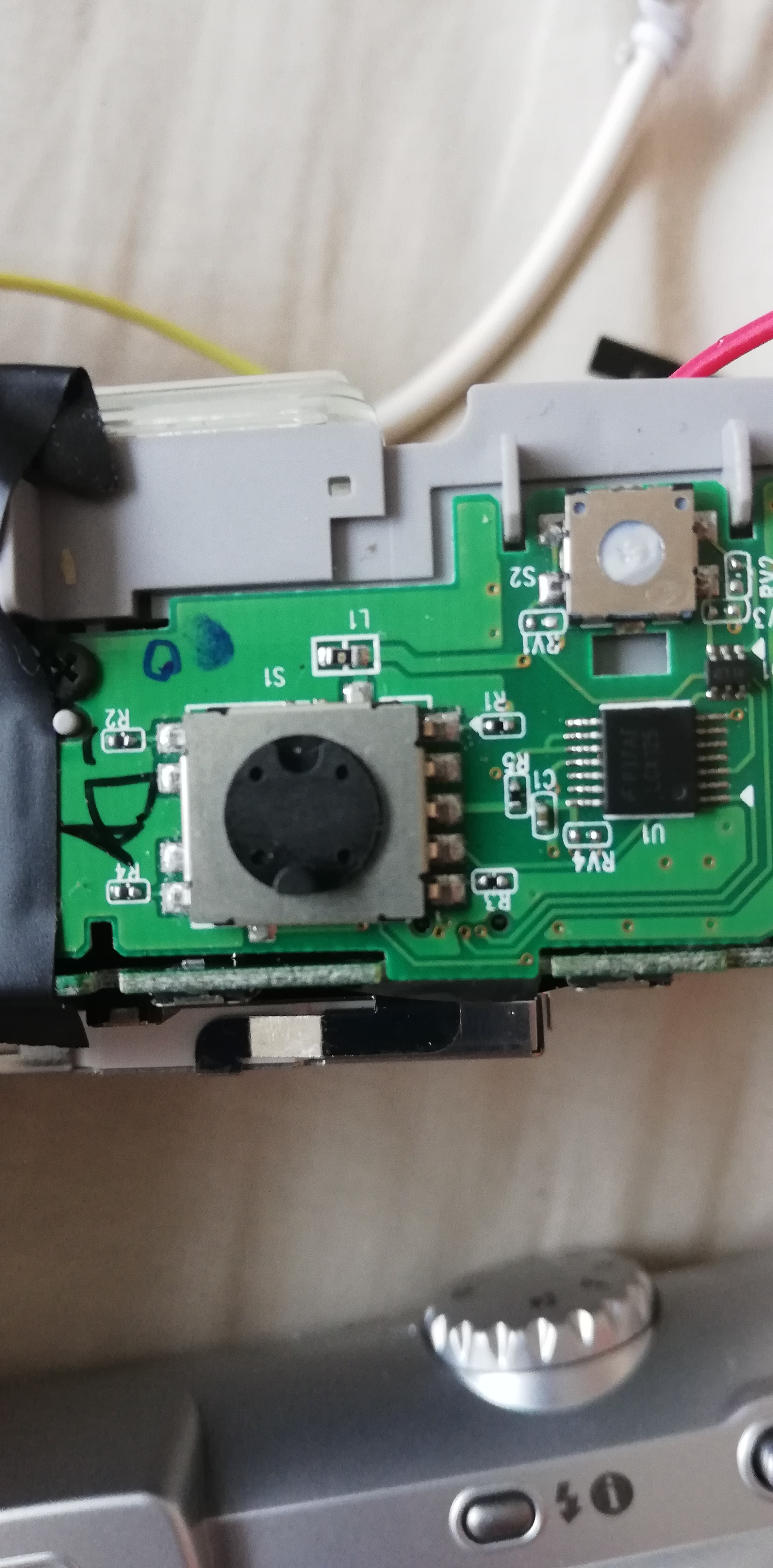

Na fotoaparátu je otočné tlačítko. Když je v zapnuté poloze a zapnu napájení, tak se nic nestane a je potřeba přepnout, alespoň o jednu polohu, pak se foťák zapne. Zde nevím jak toto tlačítko hacknout, abych je mohl jednoduše používat, stačilo by mi mačkat jen jednu polohu aby se to zapnulo. Zde přikládám jak tlačítko vypadá. Zkoušel jsem je prozvanet v jednotlivých polohách, ale dvakrát chytrý z toho nejsem. Proto se chci zeptat, jestli na to nemá někdo nějaký nápad jak to jednoduše udělat, predstavuji si, že budu spinat jeden okruh, a ne 10
