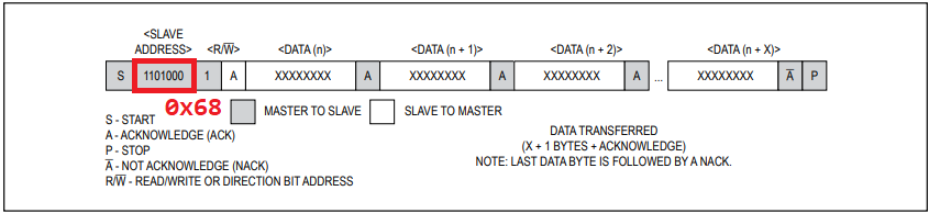

Ahoj, v tématu Převodním úrovní jsem zmínil, že dávám dohromady vlastní shield na Arduino UNO.
Bude obsahovat RTC, OLED display 128x32, 2 tlačítka pro nastavení času, 5-ti kanálový převodník úrovní a RFM69. Pro velmi omezenou velikost shieldu jsem se přiklonil k RTC osazeného přímo na desce. Modul bych tam nedostal. Vycházím z tohoto návrhu.
Jak se při vlastní výrobě řeší adresa I2C? Má ji každý čip již z výroby, nebo se musí nastavit SW. Máte někdo zkušenost se stavbou RTC?

Koukni se do datasheetu toho cipu. Obecne tyto integrace maji na vyber nekolik konkretnich adres. Jejich zmena se provede pripojenim nejakejho pinu na +, nebo -.

Tak jsem koukal do datasheetu a dle všeho má DS3231 pouze jednu neměnnou adresu 0x68.
Např. čidlo intenzity osvětlení BH1750 má možnost zvolit si ze dvou adres právě připojením jednoho pinu na log. úroveň L, nebo H. Viz článek Komunikace s čidlem přes I2C

Prošel jsem si datasheet, ale nic o změně adresy jsem nenašel. Ani komerční výrobky nemají piny na změnu. Předešlý příspěvek to jen potvrzuje.
