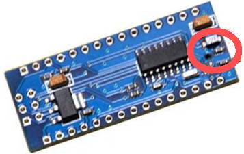

Další možnost je vyčistit registr Windows od neplatných klíčů pomocí RegCleaner při odpojeném Arduinu. V tom horším případě odešel do křemíkového nebe čip ATmega328 nebo komunikační. Esp8266 se mi nechtěl připojit ve WIN7 a chyba byla v diodě u MicroUSB portu, byla propálená tudíž nešlo napájení do komunikačního čipu. Hledal bych u MiniUSB portu z druhé strany na desce jestli není tam někde chyba.(viz. příloha)
