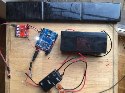

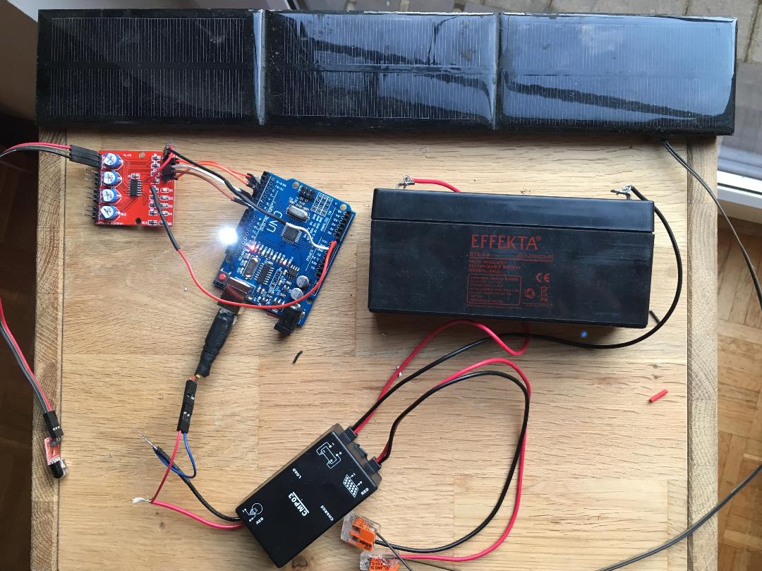

Zdravím, robím malý projekt na detekciu prekážok s IR Obstacle senzor + arduino uno.
Projekt má fungovať na solár (3x 6v /1 W,/166 ma, zapojené paralelne) a s batériou 6 V 3,2AH/20HR.
Medzi solárnymi panelmi a batériou som použil Solar Charge Controller 6V 3A, z ktorého je výstupné napätie do arduina 5,75 V.
po pripojení arduína, a IR senzora vstupné napätie klesne na 3,7 V, čo nie je postačujúce na funkciu celého..
Aký charger (možno Mini Solar/Lipo Charger Board Lipo Rider) sa dá použiť, aby projekt fungoval správne?
použíl som vôbec správne hodnoty?
vďaka...
vďaka...

v prílohe pripájam podobný /fake arduino uno/, veľmi rýchlo zapojený, daný projekt.

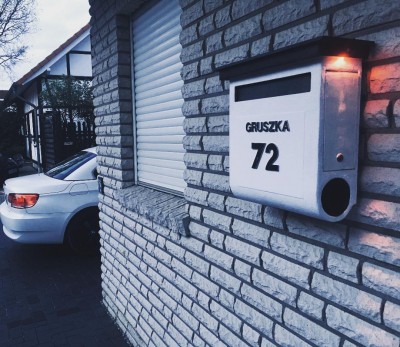

Vlastne hľadám riešenie pre tento projekt, manufaktúrnu schránku, čo som si robil pred tromi mesiacmi...
V nej používam originál Arduino UNO s Obstacle senzorom a 2 x 3,3 V NiCD 1500 mah batériami za sebou,
No Dióda, ktorá signalizuje prítomnú poštu, vydrží svietiť tak 15 min... čiže 6 v solárne panely nestíhajú nabíjať batériu.
Preto som zvolil batériu 6 v väčšiu s 3,2 ah, ... no problém je rovnaký.. neviem nájsť riešenie...
vďaka za nejaké tie tipy..
