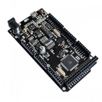

Zdarec vespolek včera jsem narazil na toto WEMOS Mega +WiFi R3 ATmega2560+ESP8266 (32Mb memory), USB-TTL CH340G. Compatible Mega, NodeMCU, WeMos ESP8266 na aliexpressu:https://www.aliexpress.com/item/WEMOS-M ... 89945.html. Co si myslte o této kombinaci. Je to života scopné nebo to je jen nějaká haluz? Cena 13$ cca 300,-.

to je slušne nakombinovaný terminátor :) Má to 5 hlasov za 5* tak si myslím, že to bude funkčné, len sa desím toho, koľko knižníc bude treba naťahať do Arduina, keď budeš chcieť využívať všetky veci. 32MB pamäť (ak to takú ovšem má) tak to bude super :)

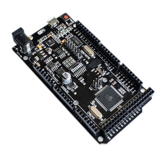

Já si ji pořídil na pokusy, ale moc nadšený z ní nejsem. Jednak tam není 32MB, ale 4MB. Číňané úmyslně uvádějí matoucí popis. U desky je uvedeno 32Mb (Mb s malým b značí megabit. 32 se musí vydělit 8 aby jsme získali MB=megabajt s velkým B). Další negativum je přepínání mikropřepínačů. Nevím kolik toho vydrží. Možná na naprogramování a používání OK, ale na pokusy kdy se pořád přepínají nic moc. Další je část WiFi s ESP8266. Dávám do ní různé firmwary (NodeMCU, noOS SDK,..) , ale nemůžu stále najít žádnou WiFi síť. Možná je poškozený čip, možná potřebuje externí anténu (konektor je na desce). Pokud přepnu čip do AP módu tak se lehce hřeje. Tzn, že něco dělá. Ale síť z ní lezoucí je nestabilní. Na WiFi Analyzeru se pořád ztrácí. Naopak část ATmega2560 pracuje bez problémů.
Byl bych rád, kdyby i někdo další napsal zkušenost s touto deskou a hlavně jak rozchodil WiFi část. Rád bych z desky udělal něco jako testovací WEB server pro inteligentní domácnost. Děkuji.

Mám revizi R1 - už dlouho - v šuplíku - a nechám ji tam.
Docela se kousala, častý restart - byly to totálně nepovedené nákupy, od té doby na Banggood nenakupuji.

AHoj, taky jsem koupil tento kit a musím říct že to byla velká chyba.. koupil jsem na ebay, take bych neřek že je to problém prodejce ale spíš tohoto produktu jako takového.
Já jsem nebyl schopný ESP rozjet vůbec, ESP chip topí jako prase a bohužel topí i ATmega2560 chip.. Nevím jestli jsem nedostal náhodou nějaký zmetkový kus, ale celkově jsem zklamaný.
Můj plán je použít ten krám alespoň jako MEGA, pokud se mi podaří odstranit to přehřívání.
