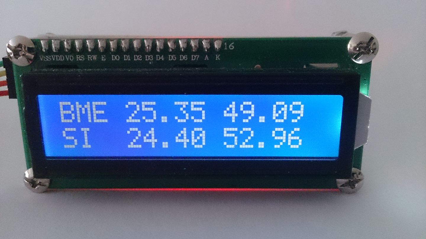

BME280 měří teplotu a vlhkost, BMP280 teplotu, vlhkost a tlak. To že se rozchází o 3%RH je ještě celkem dobré číslo. Při porovnávání dvou čidel vlhkosti je třeba je umístit co nejblíže k sobě, pokud možno do stejné polohy (orientace snímače), nesvítit na čidla (BMx280 je citlivé na světlo). Nechat je alespoň 48hodin ustálit, a teprve potom porovnat hodnoty. Když jsem porovnával BME280 s přesnějším čidlem SI7021, tak to dopadlo takto (teplota změřená originál Dallasem DS18B20 byla 24.55"C):
