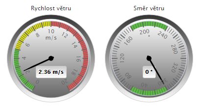

Pro zobrazení výsledků používám graf a nebo budíky.
