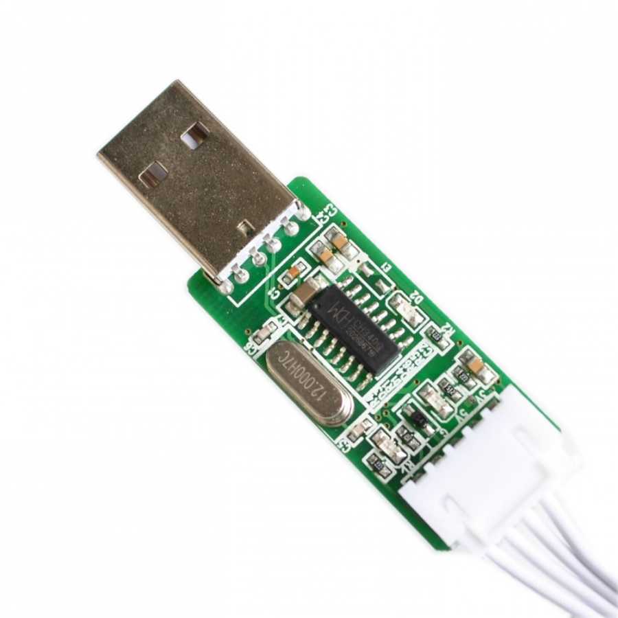

Dakujem za tip, skusal som ten enter podla instrukcii, \r \n ale ten prijimac nie a nie reagovat...
Skusal som moje arduino a ten prevodnik dat do PC a sledovat packety pomocou programu HTerm a bez problemov... vyzerali presne ako tie co posielam z windowsu cez prikazovy riadok CMD na ktore reaguje...
Moze byt problem s prevodom TTL/USB?
https://www.robotistan.com/nova-laser-a ... 0-73-B.jpg

Re: Prehladovy prijimac UNIDEN
Pokud ti to jede v terminálu, tak bych tam RS232/TTL nerval, problém bude jinde.
