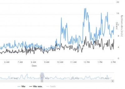

Nemohl by být problém v zakmitávání jazýčkového kontaktu....
Mám stejný problém na meteostanici, při měření rychlosti větru.
Ota

To já mám také. Pokud je >15 milisec, ale běžně se započítají pulsy těsně za hranicí, např. 16,18,20 milisec., ale ve zkutečnosti to neodpovídá.
Vyhodnocuji minimální rychlost větru a průměrnou rychlost a není možné, aby se při měření projevoval takovým rozdílem.(Rychlost měřím 6s). Chyba se projevu pouze u určité rychlosti větru. Větší a menší rychlost je OK.
