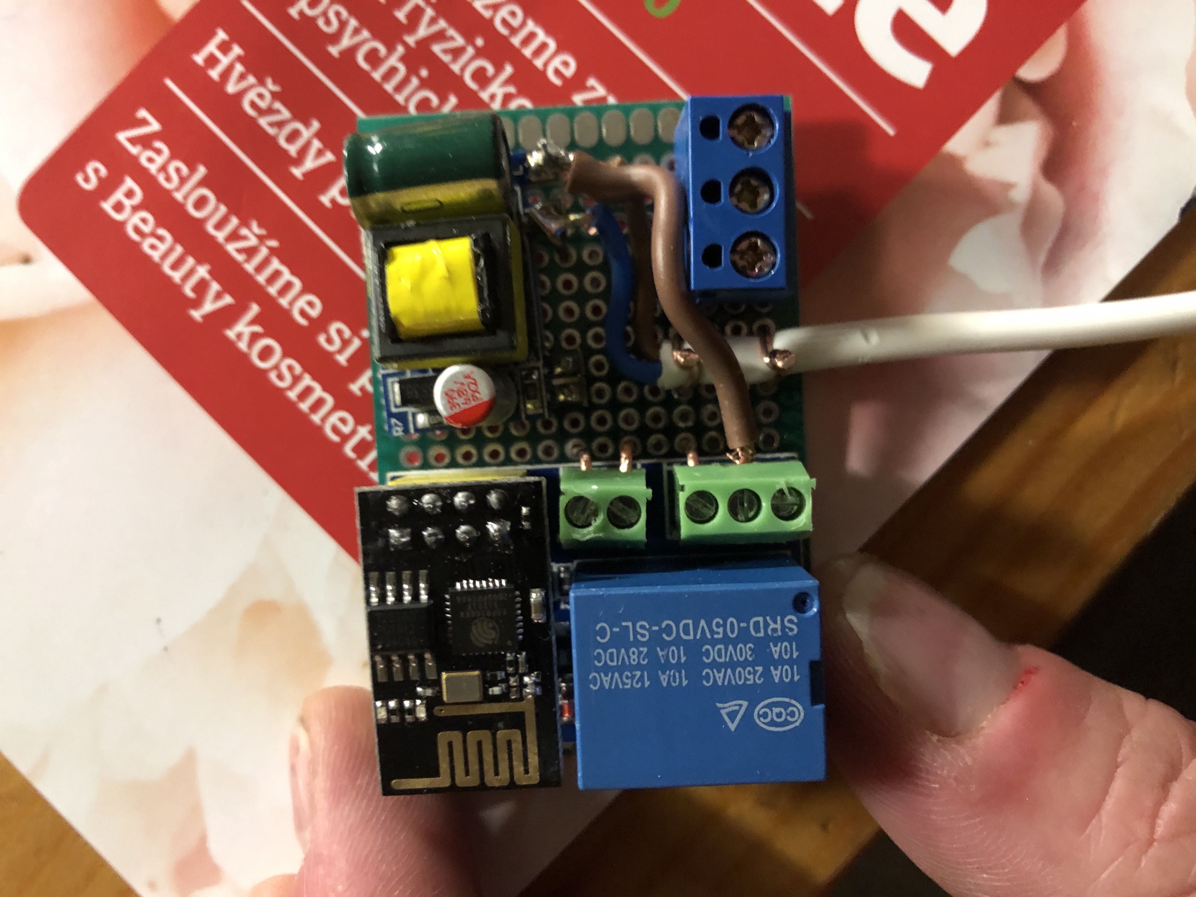

Takze nova verze spinace hotova a funkcni
Dekuji vsem moc za rady....

mohl by jsi zveřejnit kód a zapojení, když jsi problém vyřešil ? Fotečka je sice hezká, ale moc neřekne. :lol: díky Hanz

Takže se Ti po 14 dnech podařilo vytvořit sonoff, kterej koupiš u činana za 5 dolaču a maš to i v pěkné krabičce a řek bých že i s kvalitnějším zdrojem :mrgreen:

Tady ale nejde o to, ze to lze koupit, ale to ze si to udelam sam....
 #include <ESP8266WiFi.h>
// Nazev Wi-Fi site, do ktere se mam pripojit
const char* ssid = "Kony";
// Heslo Wi-Fi site, do ktere se mam pripojit
const char* password = "*********";
// Je rele sepnute?
bool rele = false;
// Webovy server pobezi na portu 80 (HTTP komunikace)
WiFiServer server(80);
// Promenna s HTTP pozadavkem z prohlizece
String request;
 // Nastartuj seriovou linku, do ktere budu vypisovat provozni informace
 // Na pin 0 je pripojene rele, nastavim jej tedy na vystup
 // Zaroven nastavim nizkée napeti, aby se rele po startu nesepnulo
 pinMode(0, OUTPUT);
 digitalWrite(0, LOW);
 // Pripojeni k Wi-Fi
 Serial.println();
 Serial.print("Pripojuji k ");
 Serial.println(ssid);
 WiFi.begin(ssid, password);
 // Dokud nejsem pripojeny k Wi-Fi,zapisuj do seriove linky tecky progressbaru
 delay(100);
 Serial.print(".");
 // Jsem pripojeny k Wi-Fi a mohu pokracovat
 Serial.println();
 Serial.println("WiFi pripojena!");
 // Spusteni serveru
 server.begin();
 Serial.println("Server spusten");
 // Napis IP adresu, kterou mikropocitac dostal
 Serial.print("Pouzij k pripojeni tuto adresu: ");
 Serial.print("http://");
 Serial.println(WiFi.localIP());
// Smycka loop se opakuje stale dokola
 // Pokud ma promenna rele hodnotu pravda, posli na pin D1 vyssi napeti a sepni rele
 if (rele == true) digitalWrite(0, HIGH);
 else digitalWrite(0, LOW);
 // Cekej, dokud se nepripoji nejaky klient
 WiFiClient client = server.available();
 if (!client) {
 return;
 // Cekej, dokud klient neposle nejaka data
 Serial.println("Novy klient!");
 while (!client.available()) {
 delay(1);
 // Precti a vypis prvni radek od klienta s URL dotazem
 request = client.readStringUntil('\r');
 Serial.println(request);
 client.flush();
 // Pokud je v radku vyraz ON, nastav promennou rele na pravdu
 if (request.indexOf("ON") > -1) rele = true;
 // Pokud je v radku vyraz OFF, nastav promennou rele na nepravdu
 if (request.indexOf("OFF") > -1) rele = false;
 // To je vse, ted jeste 1 ms pockam a cela smycka se muze zopakovat
 delay(1);
 Serial.println("Klient odpojen");
 Serial.println("");e
