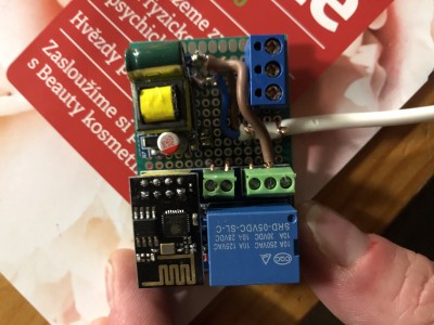

mohl by jsi zveřejnit kód a zapojení, když jsi problém vyřešil ? Fotečka je sice hezká, ale moc neřekne.
díky Hanz

Tady ale nejde o to, ze to lze koupit, ale to ze si to udelam sam....
#include <ESP8266WiFi.h>
// Nazev Wi-Fi site, do ktere se mam pripojit
const char* ssid = "Kony";
// Heslo Wi-Fi site, do ktere se mam pripojit
const char* password = "*********";
// Je rele sepnute?
bool rele = false;
// Webovy server pobezi na portu 80 (HTTP komunikace)
WiFiServer server(80);
// Promenna s HTTP pozadavkem z prohlizece
String request;
// Nastartuj seriovou linku, do ktere budu vypisovat provozni informace
// Na pin 0 je pripojene rele, nastavim jej tedy na vystup
// Zaroven nastavim nizkée napeti, aby se rele po startu nesepnulo
pinMode(0, OUTPUT);
digitalWrite(0, LOW);
// Pripojeni k Wi-Fi
Serial.println();
Serial.print("Pripojuji k ");
Serial.println(ssid);
WiFi.begin(ssid, password);
// Dokud nejsem pripojeny k Wi-Fi,zapisuj do seriove linky tecky progressbaru
delay(100);
Serial.print(".");
// Jsem pripojeny k Wi-Fi a mohu pokracovat
Serial.println();
Serial.println("WiFi pripojena!");
// Spusteni serveru
server.begin();
Serial.println("Server spusten");
// Napis IP adresu, kterou mikropocitac dostal
Serial.print("Pouzij k pripojeni tuto adresu: ");
Serial.print("http://");
Serial.println(WiFi.localIP());
// Smycka loop se opakuje stale dokola
// Pokud ma promenna rele hodnotu pravda, posli na pin D1 vyssi napeti a sepni rele
if (rele == true) digitalWrite(0, HIGH);
else digitalWrite(0, LOW);
// Cekej, dokud se nepripoji nejaky klient
WiFiClient client = server.available();
if (!client) {
return;
// Cekej, dokud klient neposle nejaka data
Serial.println("Novy klient!");
while (!client.available()) {
delay(1);
// Precti a vypis prvni radek od klienta s URL dotazem
request = client.readStringUntil('\r');
Serial.println(request);
client.flush();
// Pokud je v radku vyraz ON, nastav promennou rele na pravdu
if (request.indexOf("ON") > -1) rele = true;
// Pokud je v radku vyraz OFF, nastav promennou rele na nepravdu
if (request.indexOf("OFF") > -1) rele = false;
// To je vse, ted jeste 1 ms pockam a cela smycka se muze zopakovat
delay(1);
Serial.println("Klient odpojen");
Serial.println("");e
