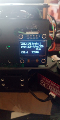

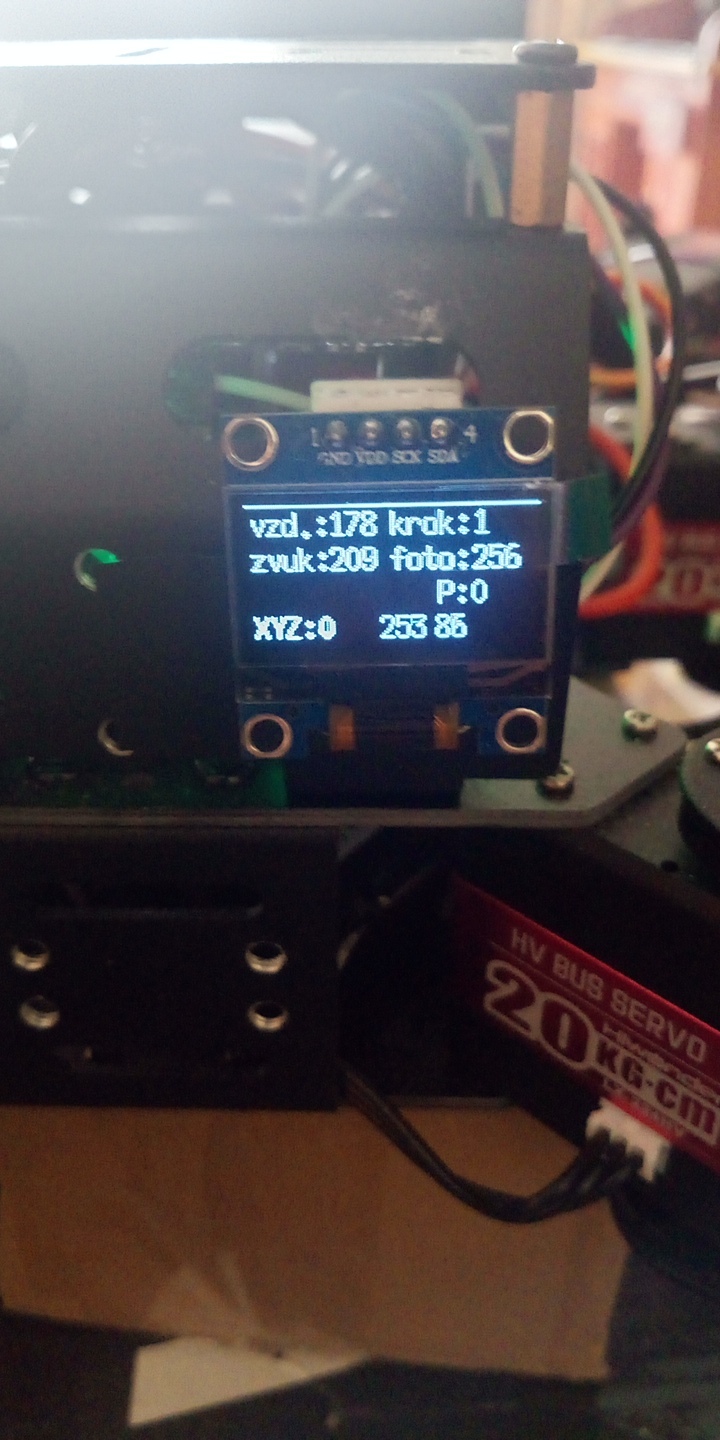

Potřeboval jsem sledovat výstupy senzorů atd. a tak jsem si tam zatím provizorně nainstaloval oled display:
Ukazuje vzdálenost ultrazvuku, počet kroků, úroveň zvuku a světla, P znamená PIR bez indikace pohybu (0) a dole jsou hodnoty z gyroskopu.
Takto je přehledné a okamžitě vidím co se děje.
Ještě to musím nějak kulturně namontovat na pavoučka.
