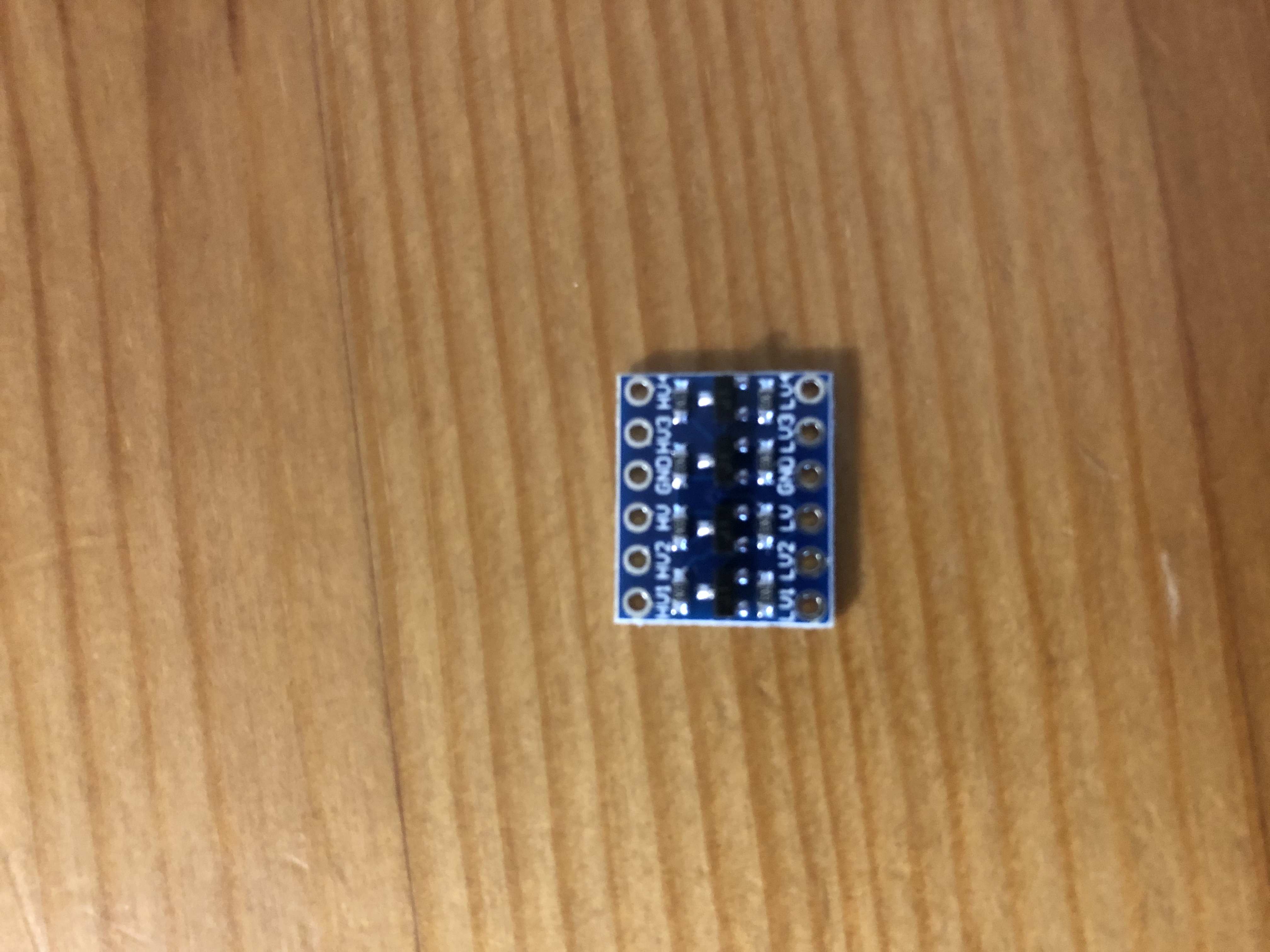

Ten prevodnik je toto ???
Jak to bude tedy zapojene ?
Tohle je ono ?
https://www.laskarduino.cz/prevodnik-logickych-urovni-i2c-5v-na-3v/

ESP - Vcc a GND, napájení 5V a asi i více
ESP - 3,3V - když napájíš z Vcc je tu přes stabilizátor 3,3V, asi jen 400-600mA podle typu stabilizátoru co jsem prošel schemata, nebo sem můžeš přímo přivést 3,3V a napájet ESP přímo - ne více !
Převodník:
LV a GND vedle něj - 3,3V a GND z ESP
HV a GND vedle něj - 5V a GND od relé (ale je to jedno, GND jsou v tvém případě propojené)
Pak signál z ESP co jde k relé přivedeš přeba na LV1 a na HV1 připojíš signál k relé (dříve vedl přímo z ESP)
Pokud na LVx pošleš 3,3V, tak převodník úrovní pošle TRUE na stejný HVx (5V)
Pokud něco nechápeš, nahreslím to ... ale je toho na netu spousta
PS: chybí ti základy jak programování, tak elektroniky, něco si naštuduj, nebo se ti tento koníček prodraží, budeš odpalovat jedno zařízení za druhým

Nevím, zda by to spíš neměl být obousměrný, nemám zkušenost, zda výše uvedený by zvládl 3.3 V -> 5 V.
https://www.laskarduino.cz/4-kanaly-obo ... 5v-a-3-3v/
Zapojení:
hned první odkaz na Googlu https://www.google.com/search?q=Obousm% ... +5V+a+3.3V
Příklad:
https://arduino-shop.cz/arduino/1481-ii ... rovne.html

myslím, že tě zajímá podobné zapojení uvedené na tomto odkazu viz. výše :
https://ctrlv.cz/kJst
tady z Una leze 5V do převodníku a z převodníku 3,3V zapojíš tam, kde potřebuješ mít napájecí napětí 3,3V
a nebo pomůže tohle ? no, spíš orientačně
