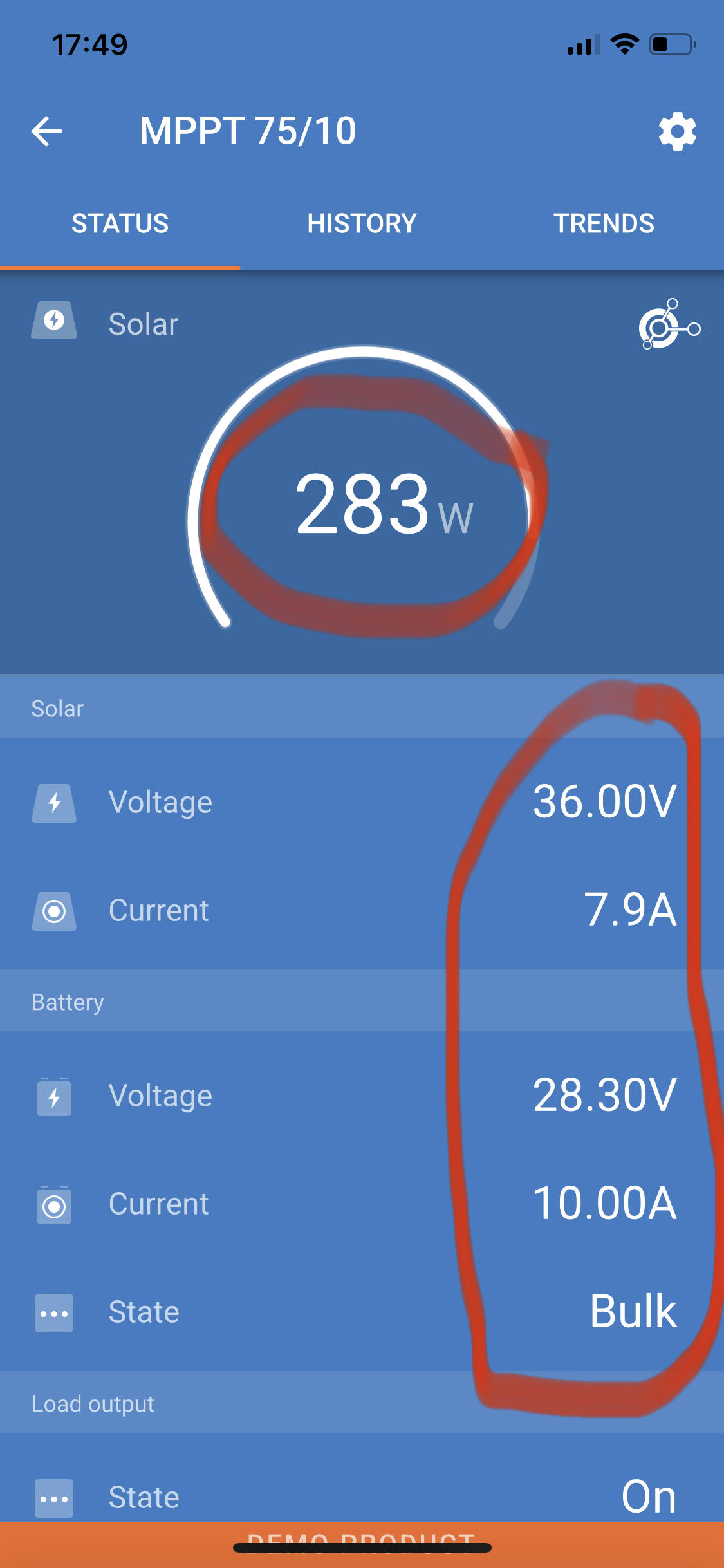

Napadlo me i tam dat mobil s androidem a sparovat to, ale zase jak vytahnout ty data z te aplikace a donutit mobil aby byl porad zapnuty a rozsviceny..
a nebo uplne psycho nejak vyresit stale zapnuty displey a pomoci externi kamery odecitat hodnoty...
Am tuto kameru https://dratek.cz/arduino/1578-640x480- ... 7yEALw_wcB
Kony
Příspěvky: 394
Re: Victron Energy solar a vyčtení hodnot
Příspěvek od Kony » 17 bře 2022, 17:51
Nevim jestli je to realny pomoci te kamery odecitat ty hodnoty. Nacitaly by se cca jednou za minutu ze snimku v priloze... a prevedly ty hodnoty na promenne..
