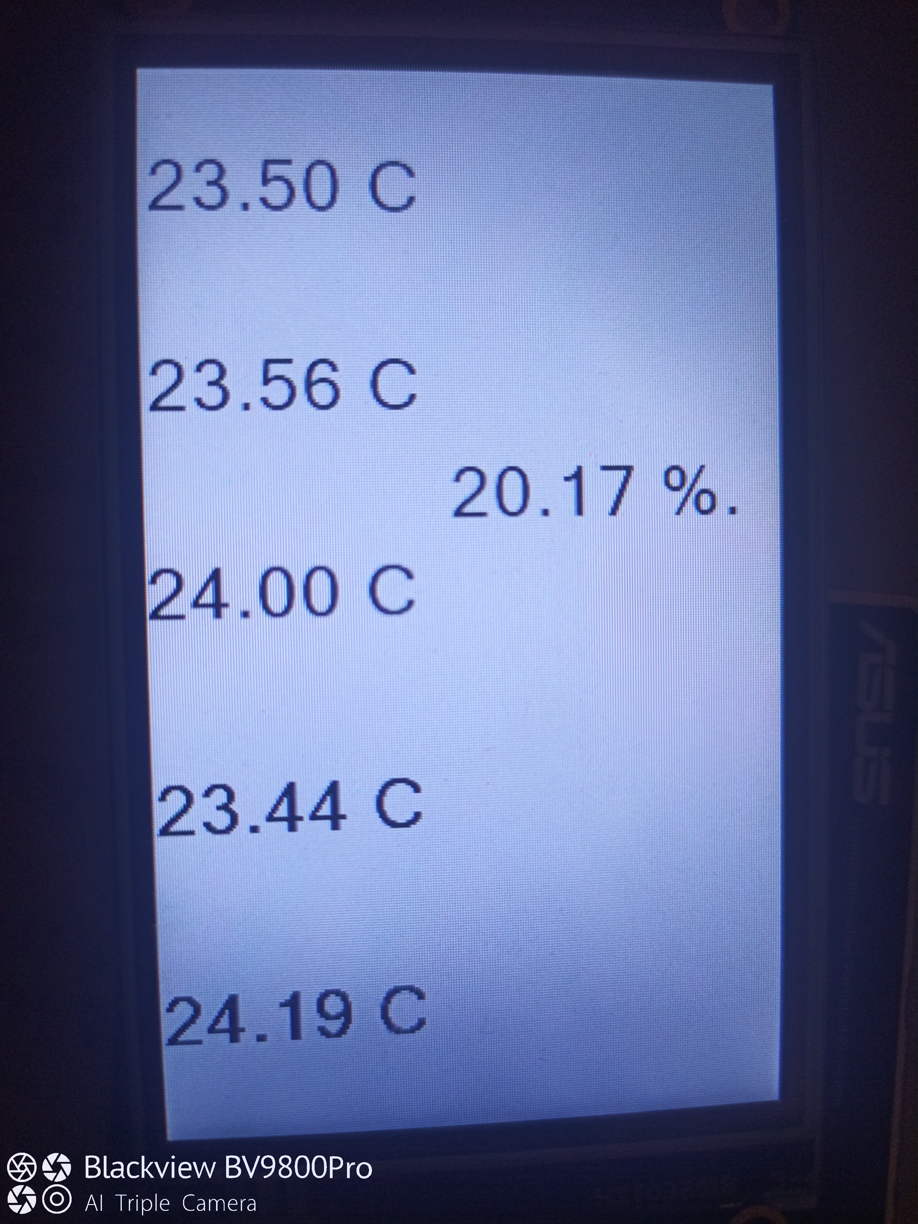

Doplním ještě o program, pokud někdo poradí, jak zjednodušit zpřesnit budu rad.
pokud by někdo věděl, jak zkalibrovat čidla za radu předem děkuji .

 [code]
[attachment=0]IMG_20230426_224628.jpg[/attachment]

Mno začal bych tím, že bych si ověřil jak moc se ten senzor mýlí. Nejprve ho na nějakou dobu ponořit do ledové tříště - tam by měl ukazovat teplotu 0°C, potom zase do vařící vody, tam by měl ukazovat 100°C - jestli to vůbec má cenu ho kalibrovat.

taky mě to napadlo, prověřím, zdokumentuji, přeměřím spoje kuli přechodovému odporu to by též mohlo zkreslit výstup .

po úpravě připojeni a výrobě pbc se přesnost čidel ukázala téměř přesná max rozdíl je 0,05 °c, takže kalibrace nebude potřeba
testováno na třech teplotně rozdílných kapalinách
