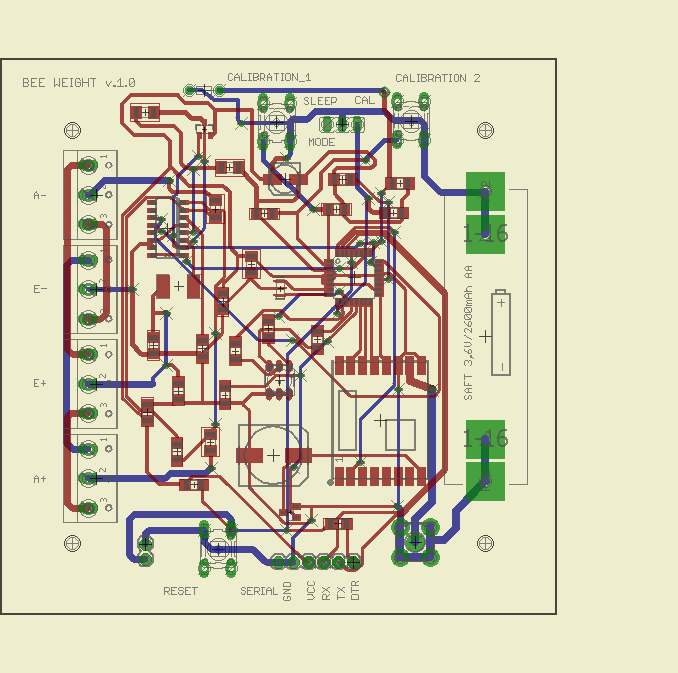

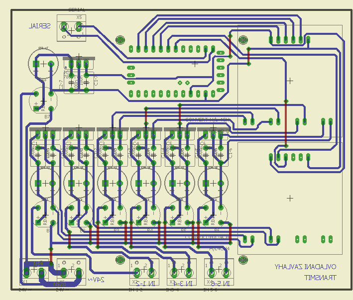

Hlavně bych tak jednoduchou desku, jako je v zadání nenavrhoval autoroutrem, nastavil bych si šířku stopy podle potřeby a spoje navrhnul ručně.
Přikládám na ukázku ručně navržený spoj v Eagle pro aplikaci s Arduinem.

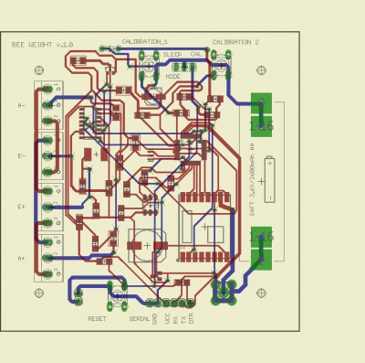

zrovna jsem dodělal návrh v Eaagle, neumím ho asi zcela dobře nastavit, tak mi autorouter pracuje na celé desce s pevnými parametry. takže si ručně udělám spoje, které potřebuji mít nějak položené a na zbytek pustím autorouter. A výsledek ještě doladím (např. přesunu Via otvory, pokud jsou příliš blízko křížení).
Ten ruční návrh není tak složitý. Základ je mít dobře schema a součástky se správným pouzdrem (knihovny). Přepneš do návrhu desky, rozmístíš součástky tak jak ti vyhovuje a snažit se, aby vzdušné spoje měly logiku, prostě zabránit nelogiskému křížení, třeba rotací součástky. Potom využít fci Route, tedy ruční kreslení spojů. Po aktivaci této fce se pod horním menu objeví lišta s nastavením čířky stopy, stylem zalomení atd. A vdušné spoje překreslíš na klasický. Můžeš přecházet mezi vrstvami, položený spoj opět zrušit .... Hodně napoví návod na starší verzi, ale je tam spoustu věcí jednoduše vysvětleno http://paja-trb.cz/eagle/eagle_navod_2.html Ale i tak to dokáže vzít pár hodin času, často i večerů.
Přikládám náhled desky, je to úlová váha, Arduino očesané na kost, AD převodník HX711 a vysílací modul RFM69. Část spojů kreslených ručně, zbytek autorouter a drobné modifikace.
